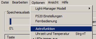

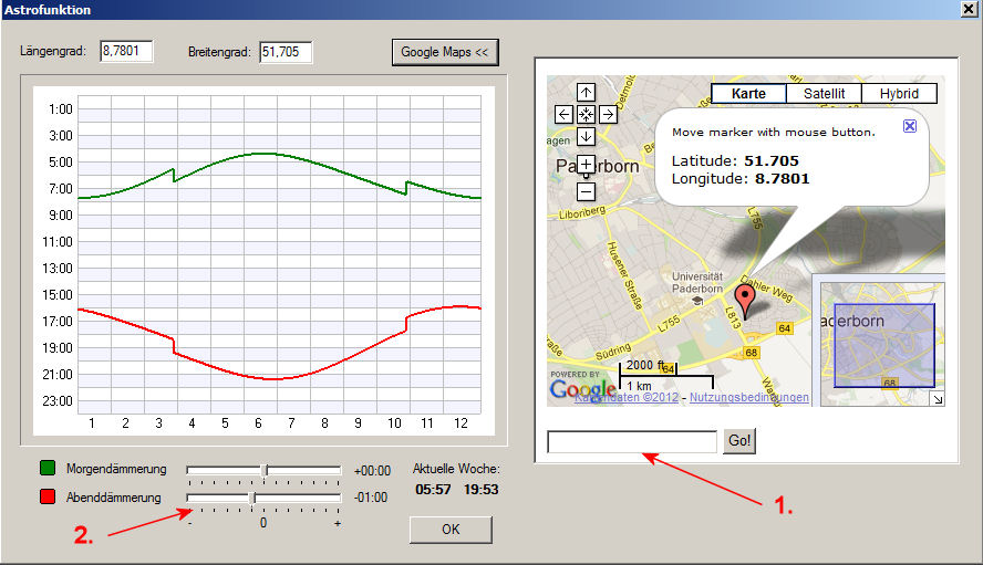

1. Astro-Funktion setzen:
Da wir den Zeitpunkt "Abenddämmerung" der Astro-Funktion benötigen, muss die Astro-Funktion erstmal wissen, wo wir wohnen.
Anhand der Koordinaten unseres Wohnortes werden die Zeitpunkte "Morgendämmerung" und "Abenddämmerung" festgelegt.
Wir rufen also die Astro-Funktion auf ...
30-Astro-Funktion setzen.jpg (16.12 KiB) 11484 mal betrachtet
... und klicken auf "Google Maps":
31-Koordinaten holen.jpg (11.24 KiB) 11484 mal betrachtet
Im folgenden Fenster geben wir nun unseren Standort ein (1). Dies kann entweder nur der Wohnort (Beispiel: Hamburg) sein oder -um bei großen Städten möglichst exakt zu sein- Wohnort und Strasse getrennt durch ein Komma (Beispiel: Hamburg, Hauptstrasse) und klicken auf "Go":
Längen- und Breitengrad sind nun aktuell und wir sehen anhand die beiden Kurven für Morgendämmerung (grün) und Abenddämmerung (rot), wie sich die Zeiten hierfür Tag für Tag verändern werden.
Hierfür ist die Echtzeit-Uhr des LightManagers zuständig, die sich jedoch nur im Pro befindet. Der Mini kann diese Funktion also nicht ausführen.
Unter "Aktuelle Woche" sehen wir die realen Zeiten für beide Punkte. Diese Punkte kann man mittels der Schieber (2) noch individuell anpassen. So war mir der Zeitpunklt "Abenddämmerung" zu spät und ich habe ihn um eine Stunde vorgezogen (-01:00).
Nun ist die Astro-Funktion bereit.

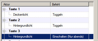

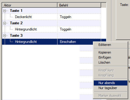

Ausgangssituation für die weitere Einstellung ist, dass wir jeweils eine Taste zum Ein- und Auschalten der Hintergrund-Beleuchtung definiert haben:
Im ersten Schritt setzen wir die Taste 3 (Einschalten) auf "Nur abends" (rechte Maustaste auf den Aktor):
Das sieht dann so aus:
03-Taste3-nur abends gesetzt.jpg (19.3 KiB) 11484 mal betrachtet

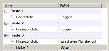

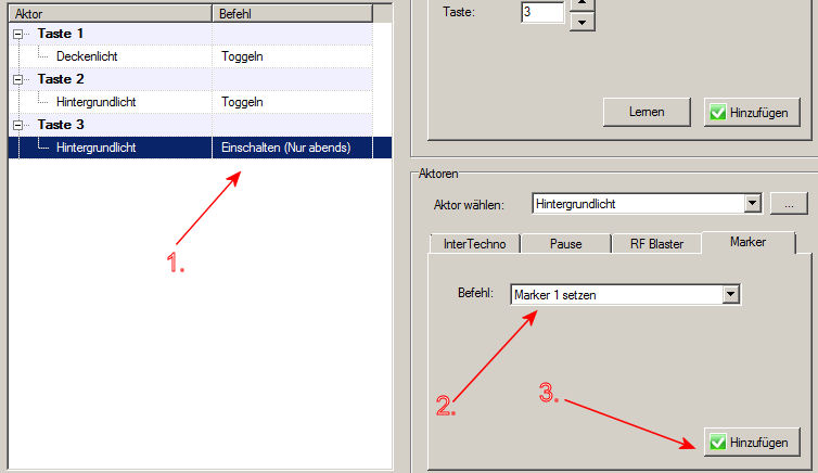

Im nächsten Schritt setzen wir für diese Taste den "Marker 1".
Dazu klicken wir einmal auf den Aktor (1), wählen dann rechts die Rubrik "Marker" aus und wählen dort "Marker 1 setzen" aus (2) und klicken auf "Hinfügen" (3).
:arrow: Seit der letzten Software-Änderung steht bei (2)
Marker n Ein anstatt Marker n Setzen und Marker n Aus statt Marker n Löschen
was aber unter'm Strich identisch ist. :ja:
Ist alles korrekt, sieht das dann so aus:
05-Marker1 gesetzt.jpg (19.31 KiB) 11484 mal betrachtet

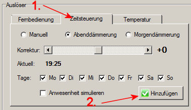

3. Zeitereignis setzen:
Um nun die "Verbindung" zur Astro-Funktion herzustellen, klicken wir im Bereich "Auslöser" auf "Zeitsteuerung" (1) ...
06-Zeitsteuerung Abenddämmerung auswählen.jpg (22.38 KiB) 11484 mal betrachtet
... markieren dann "Abenddämmerung" und klicken abschließend auf "Hinzufügen" (2).
Schon hier kann jetzt eine Zeit-Korrektur über den Schieber erfolgen. Das lässt sich aber jederzeit später auch noch vornehmen.
Genauso können Tage der Woche aus der Funktion herausgenommen werden (Häckchen vor dem Tag entfernen).

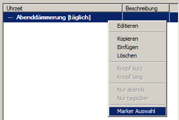

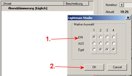

Diesem Zeitereignis müssen wir nun auch noch den Marker 1 hinzufügen, da wir diesen ja auch schon bei unserem Aktor festgelegt haben.
Dazu klciken wir mit der rechten Maustaste auf das Ereignis und wählen "Marker Auswahl":
07-Marker auswählen.jpg (17.55 KiB) 11484 mal betrachtet
Da wir bei dem betreffenden Aktor ja mit "Marker 1" arbeiten, wählen wir diesen auch hier aus (1) ...
... und klicken auf "OK" (2).

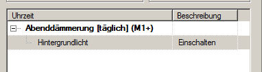

Ist alles korrekt, sieht das Ergebnis so aus:
09-Marker 1 gesetzt.jpg (9.89 KiB) 11484 mal betrachtet
Als Letztes muss dem Zeitereignis noch der zugehörige Aktor zugewiesen werden.
Dazu im Bereich "Aktoren" den Aktor auswählen und auf "Hinzufügen" klicken.
Ist auch hier alles korrekt, sieht alles so aus:
10-Aktor hinzugefügt.jpg (11.7 KiB) 11484 mal betrachtet

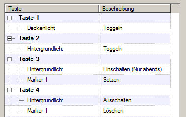

4. Aktor ausschalten anpassen:
Nornmalerweise wir die Hintergrund-Beleuchtung ausgeschaltet, wenn auch der TV ausgeschaltet wird. Das erfolgt -wie bekannt- entweder über den Wechseln in eine Aktion ohne TV oder über die Taste OFF auf der Harmony um alle Geräte auszuschalten. In beiden Fällen wird die "Taste 4" (Hintergrundlicht ausschalten) an den LightManager geschickt.
Um nun dort den Marker 1 zu löschen, klicken wir auf diesen Aktor und wählen im Bereich "Marker" den Eintrag "Marker 1 löschen" aus.
Am Ende sieht die Konfiguration der beiden Tasten dann so aus:
20-Taste4-Marker 1 löschen.jpg (25.66 KiB) 11484 mal betrachtet
