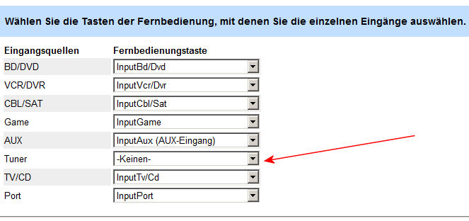

unter der Vorrausetzung das du immer nur den Eingang "DVD" benötigst und dieser auch nach dem Ein-/ausschalten beibehalten wird, gehe nochmal die Konfiguration des Verstärkers durch und an der Stelle wo du den Befehl zum Umschalten der Eingangsquellen angeben musst, wählst du als Befehl -keinen- aus. Dann sollte Ruhe sein.

Ich habe gerade nochmal nachgesehen, da gibt es den Punkt "keinen" nicht....
Beiträge: 18271
Re: (650) und Yamaha RX-V420RDS
redbaron15 hat geschrieben:Ich habe gerade nochmal nachgesehen, da gibt es den Punkt "keinen" nicht....
Nicht "den Punkt" aber "den Befehl" innerhalb der Befehls-Liste.
Wie auch immer, die Lösung bedeutet, dass Dein AVR ausschließlich auf DVD stehen darf und nie, nie, nie auf einen anderen Eingang geschaltet werden darf.
Wenn Du das nicht sicherstellen kannst, dann musst Du Dir innerhalb der betroffenen Aktion den InputDVD-Befehl auch noch in's Display legen und den DVD-Eingang dann darüber aktivieren.
