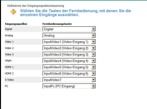

astonmarkus hat geschrieben: 6. Februar 2017 22:14 Wenn ich nun unter Aktivitäten den Sony Fernseher Auswähle und das Programm den Input des Fernsehers wissen will, bekomme ich nicht "Video-Eingang 5" angeboten sondern andere und mehr Inputs, als die die mein Fernseher hat.
Da hat Logitech mal wieder Mist gebaut und die Eingänge falsch bezeichnet:
Wie Du siehst, steckt der "Video Eingang 5" auf dem Eingang mit Namen HDMI 1.
Du kannst diesen Eingang aber umbenennen in "Video 5", musst danach aber noch den Eingangs-Befehl InputVideo5 zuweisen.
P.S. Ich würde alle anderen "falschen" Eingänge auch gleich richtig umbenennen. :ja:
astonmarkus hat geschrieben: 6. Februar 2017 22:14 Ab dann möchte ich wieder manuell die Umschalttaste der Inputs im Programm einrichten, damit die Harmony zum richtigen Input switched....
Das versteh ich nicht. Dein TV hat doch direkte Eingangs-Befehle. Was willst Du da dann noch manuell einrichten?
astonmarkus hat geschrieben: 6. Februar 2017 22:14 2. Habe ich immer ein zusätzliches Gerät in der eingestellten Aktivität, welches ich dort garnicht haben will.
Ich vermute, Du legst Aktionen automatisch an, oder?
Wenn "ja", liegt dort der Fehler. Aktionen immer manuell anlegen.
