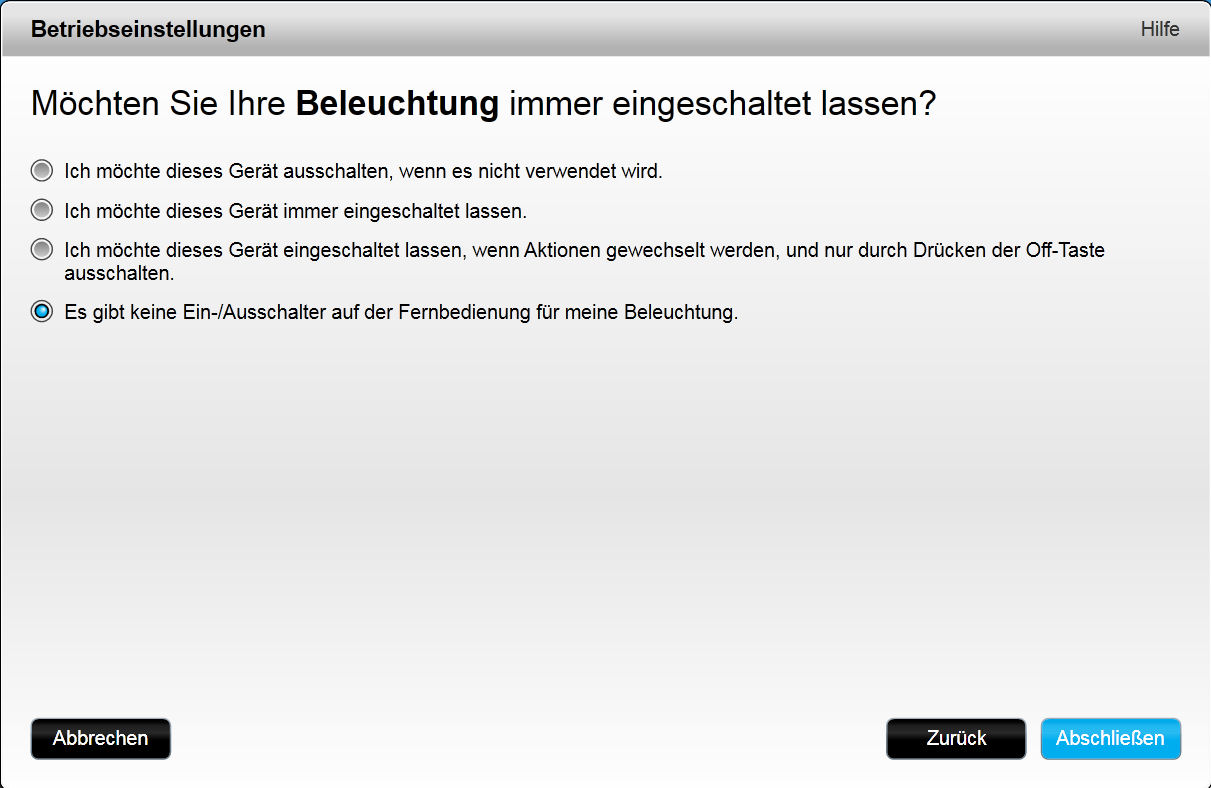

  • Kein Ein-/Ausschalter
    Einschalt-Befehl "klauen"
    Wir wählen die besagte Option aus ...

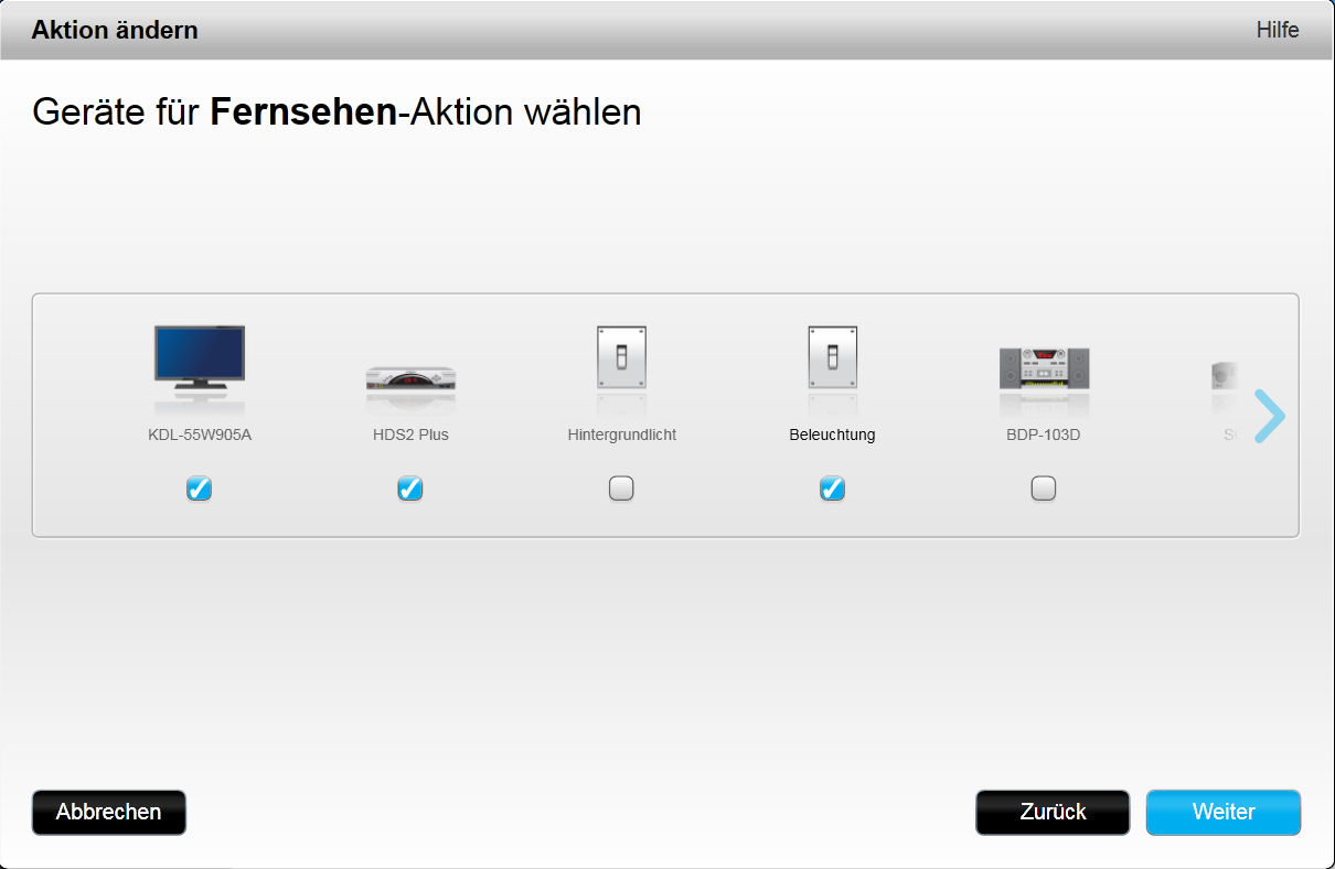

    ... und binden dieses Gerät in die gewünschte Aktion ein:

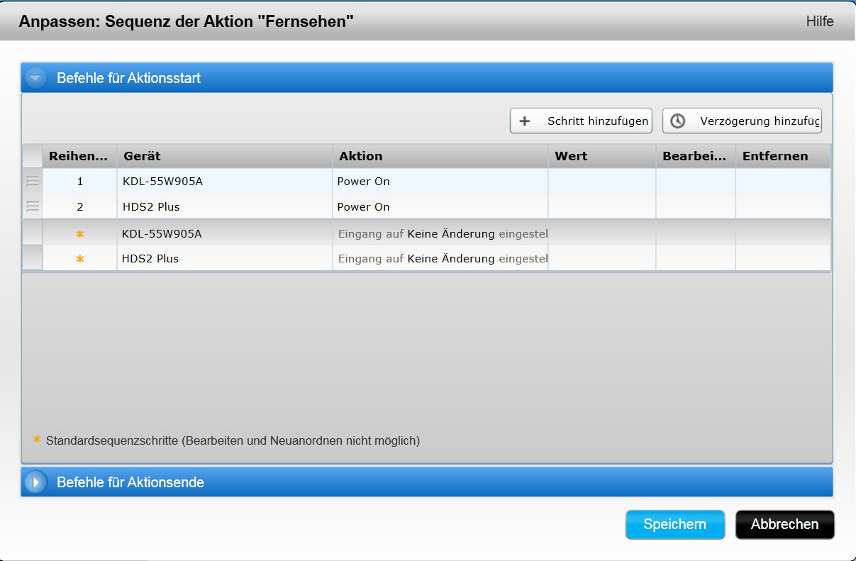

    Innerhalb der Aktion ist dieses Gerät nun nicht zu sehen, da es ja weder automatisch ein- noch ausgeschaltet wird:

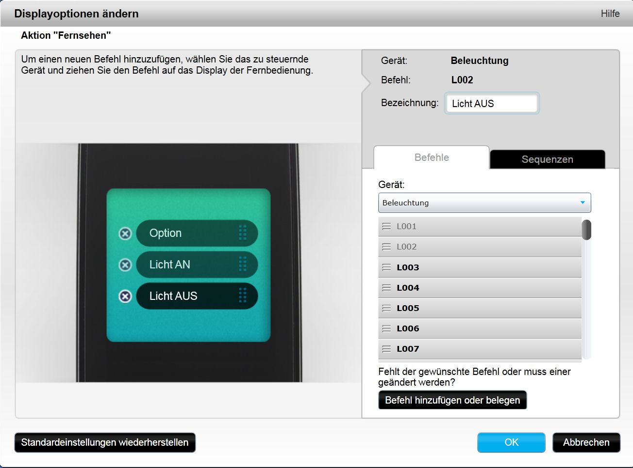

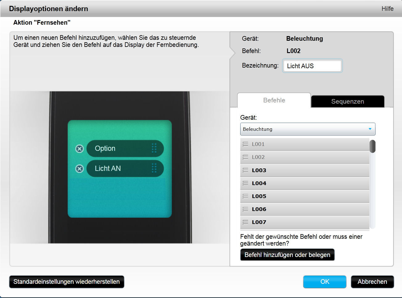

    Dennoch haben wir alle Befehle dieses Gerätes im Zugriff ...
    ... und legen die Befehle für das Ein- und Ausschalten in's Display:

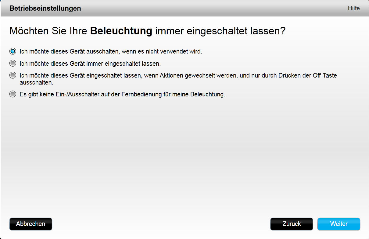

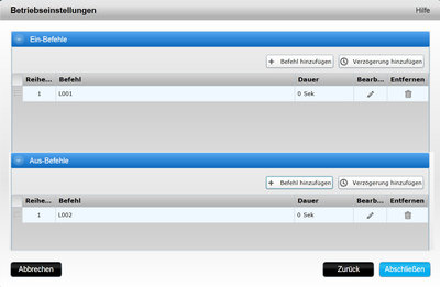

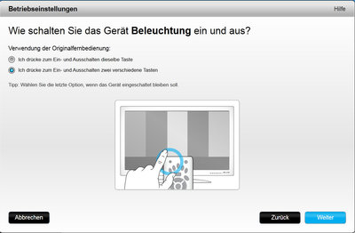

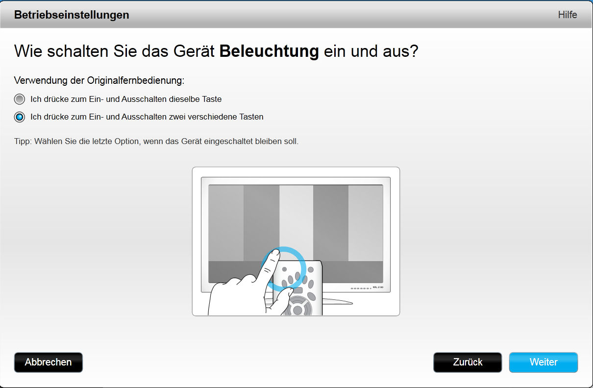

    Die Standard-Einstellungen des Gerätes müssen so aussehen:
    :arrow: Wichtig sind die getrennten Befehle zum Ein- und Ausschalten des Gerätes.

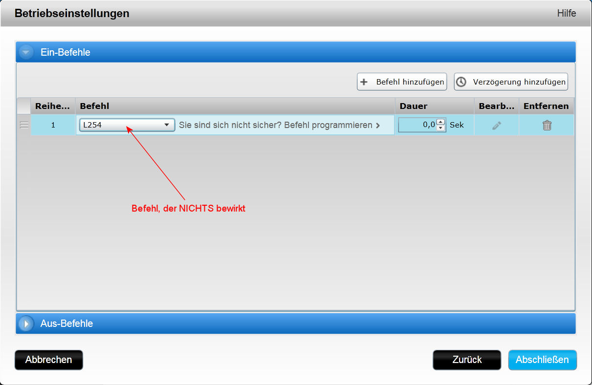

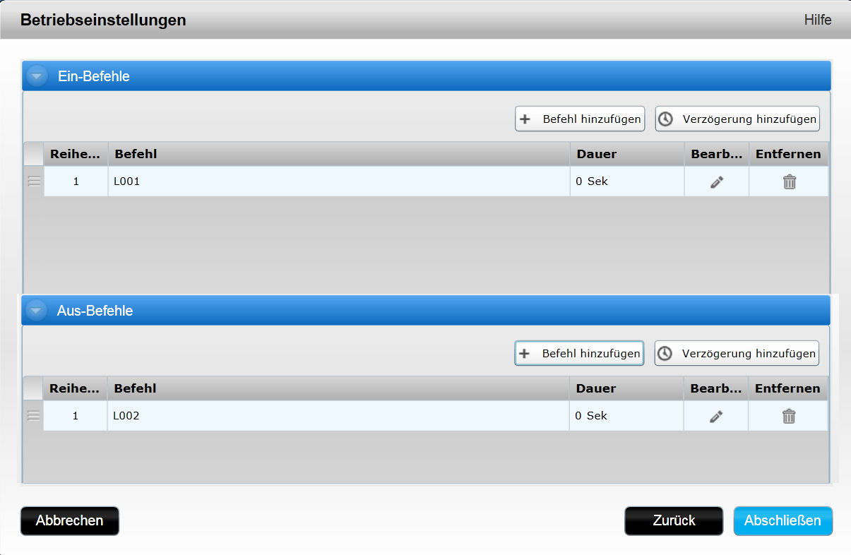

    Nun modifizieren wir das Einschalten derart, dass wir hier einen Befehle hinterlegen, der beim Gerät nichts bewirkt:

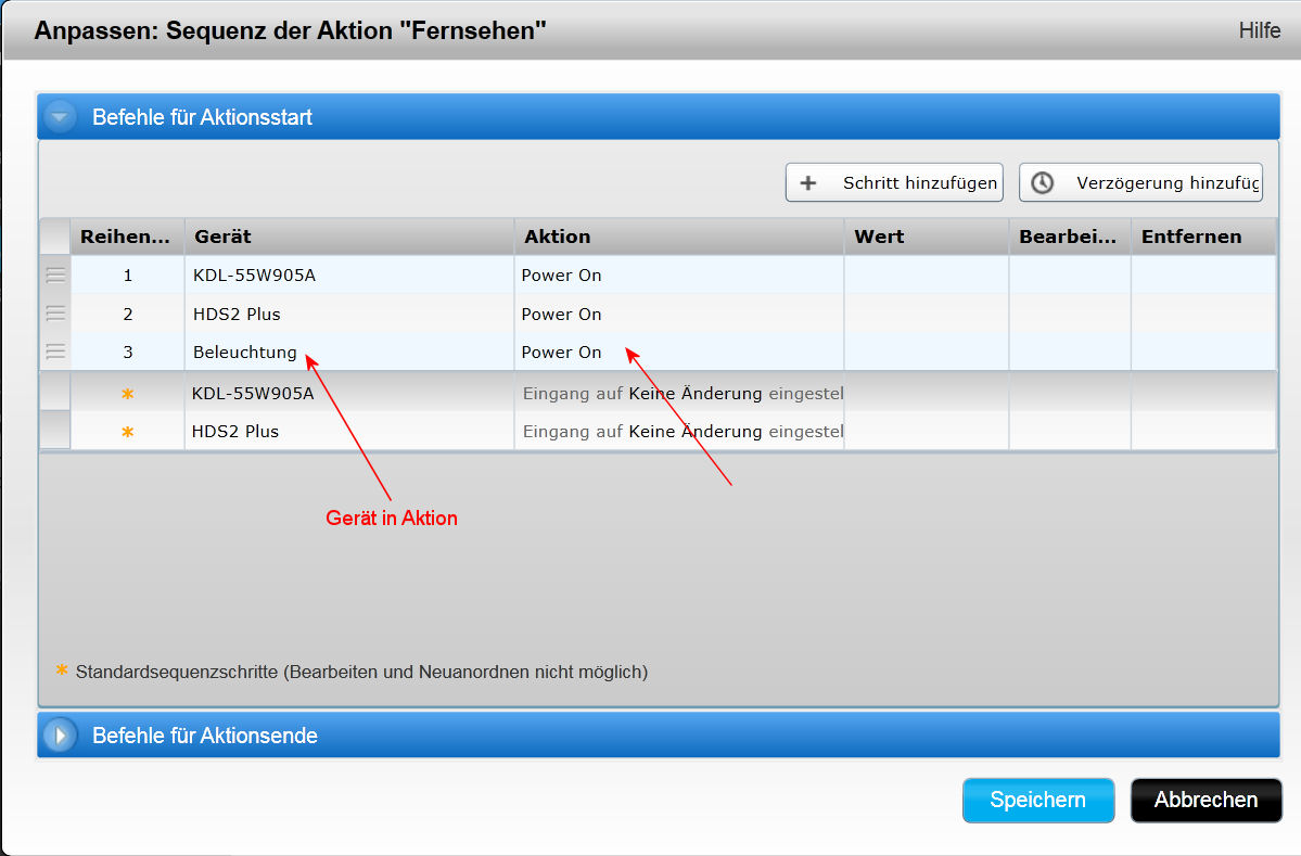

    Danach binden wir dieses Gerät in die gewünschte Aktion ein ...
    ... und sehen, dass es beim Aktions-Start erscheint.
    Obwohl hier PowerOn steht, wird der in den Betriebs-Einstellungen hinterlegte Einschalt-Befehl gesendet.
    Da wir den Einschalt-Befehl aber gegen einen Befehl getauscht habe, der beim Gerät nichts bewirkt, wird das Gerät beim Start dieser Aktion auch nicht eingeschaltet.

    Auch hier haben wir alle Befehle dieses Gerätes im Zugriff ...
    ... legen aber natürlich nur den Einschalt-Befehl in's Display.
