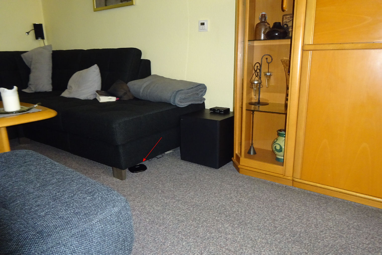

chill24 hat geschrieben: 12. April 2019 19:40 Wie stellt man den am besten damit er alle Geräte auch per IR erreicht?
Na eben so, dass er alle Geräte "sieht".
Da der Hub über 6 IR-Sendedioden verfügt (2 nach vorn und 4 nach oben) kann er Geräte ggf. auch über Reflexionen erreichen.
Bei mir z.B. liegt er unter dem Sofa gegenüber den Geräten (die stehen alle offen).
