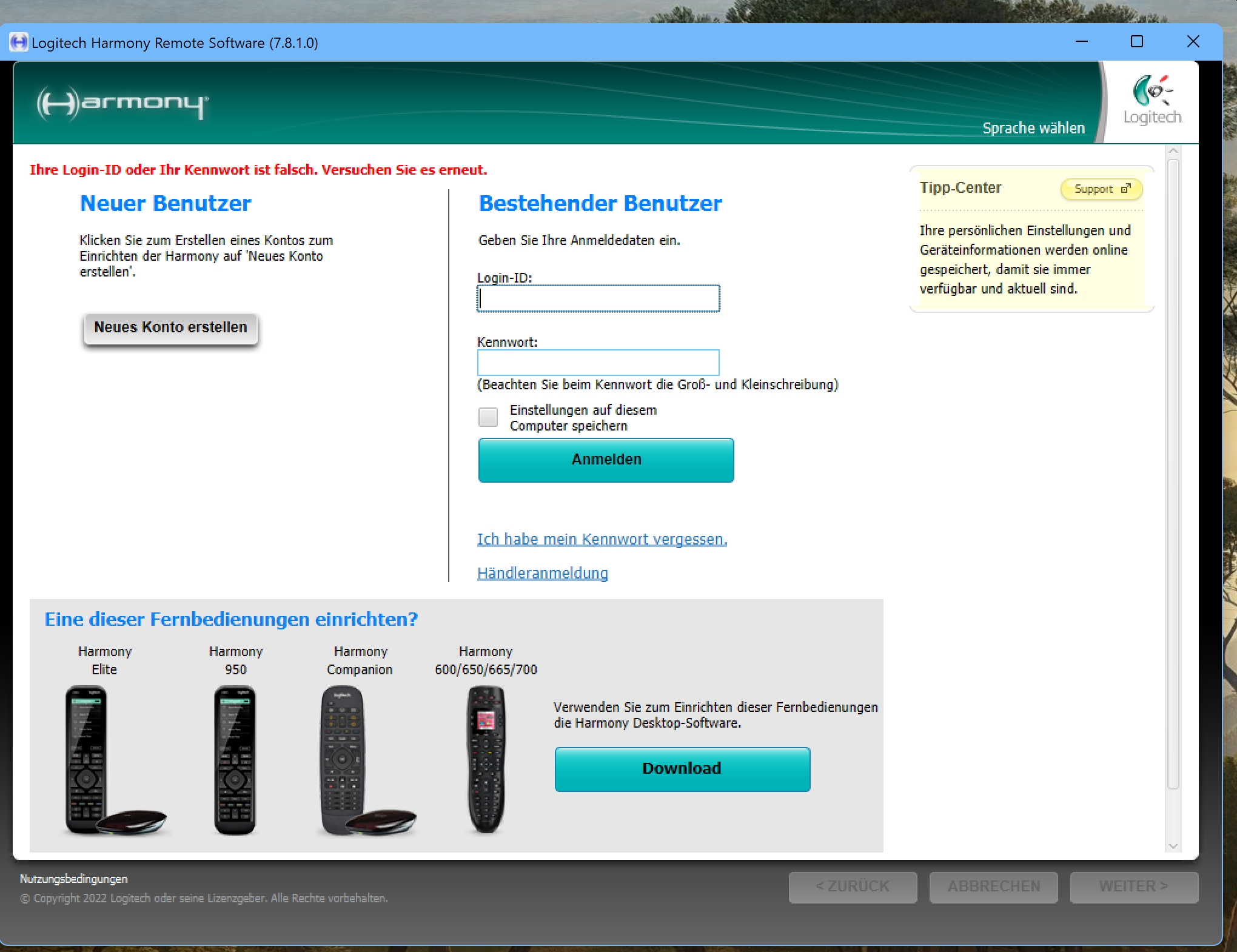

Das Logitech Harmony Programm startete nicht unter Windows 11, also habe ich es vollständig gelöscht, aus dem Internet heruntergeladen und neu installiert.
Nach dem Start soll ich auf "Download" Klicken, aber da passiert absolut nichts.
Dann habe ich versucht mich anzumelden, da erscheint eine Fehlermeldung. Im Internet kann ich mich mit den gleichen Daten problemlos anmelden.

Problem teilweise gelöst.
Das richtige Programm heißt "MyHarmony".
Damit ist es mir gelungen, den Mist zu löschen und meine Geröte und Aktionen neu zu programmieren.
Das funktioniert sogar ganz gut, aber die Tastenbelegung läßt sich nicht ändern.
Ich will eine Taste des Panasonic TV Receivers auf eine Taste der Harmony übertragen. Das wird als korrekt angezeigt und bleibt auch gespeichert, nur am TV passiert nichts.
Wie aktiviert man eine geänderte Taste der Harmony Elite 950?
