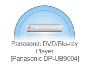

badMoon hat geschrieben: 18. Juni 2024 15:54 Welche Einstellungen hast Du vorgenommen, dass die FB auch den Panasonic problemlos steuert?
Nun, das ist das warum ich schrieb ich weis ich ob es Dir hilft, dass ich Dir bestätige, dass es bei mir mit dem Harmony Hub einwandfrei funktioniert.
Es ist nun schon eine Weile her, dass ich das mal eingerichtet hatte, ich kann mich nicht erinnern irgendwas am Panasonic Gerät selber verändert zu haben.
In der Harmony Software ist das Gerät einfach als Panasonic DP-UB9004 hinzugefügt worden.
Harmony Panasonic.png (41.75 KiB) 7397 mal betrachtet
So richtig was auffälliges kann ich also auf den ersten Blick nicht in der Harmony Software entdecken, warum es bei mir einwandfrei funktioniert. Wenn Du wills,t kann ich aber auf dem Gerät noch selber was nachschauen, wie Firmware oder so, wenn Du mir sagst, was Dich persönlich interessiert.
Irgendwas muss ja den Unterschied ausmachen, dass der UHD Blue-ray Player ist schließlich das gleiche Modell in Kombination mit dem Harmony Hub.
Eventuell hat ja noch jemand anderes eine Idee wo ich suchen soll, was bei mir anders sein könnte, als bei Dir.
