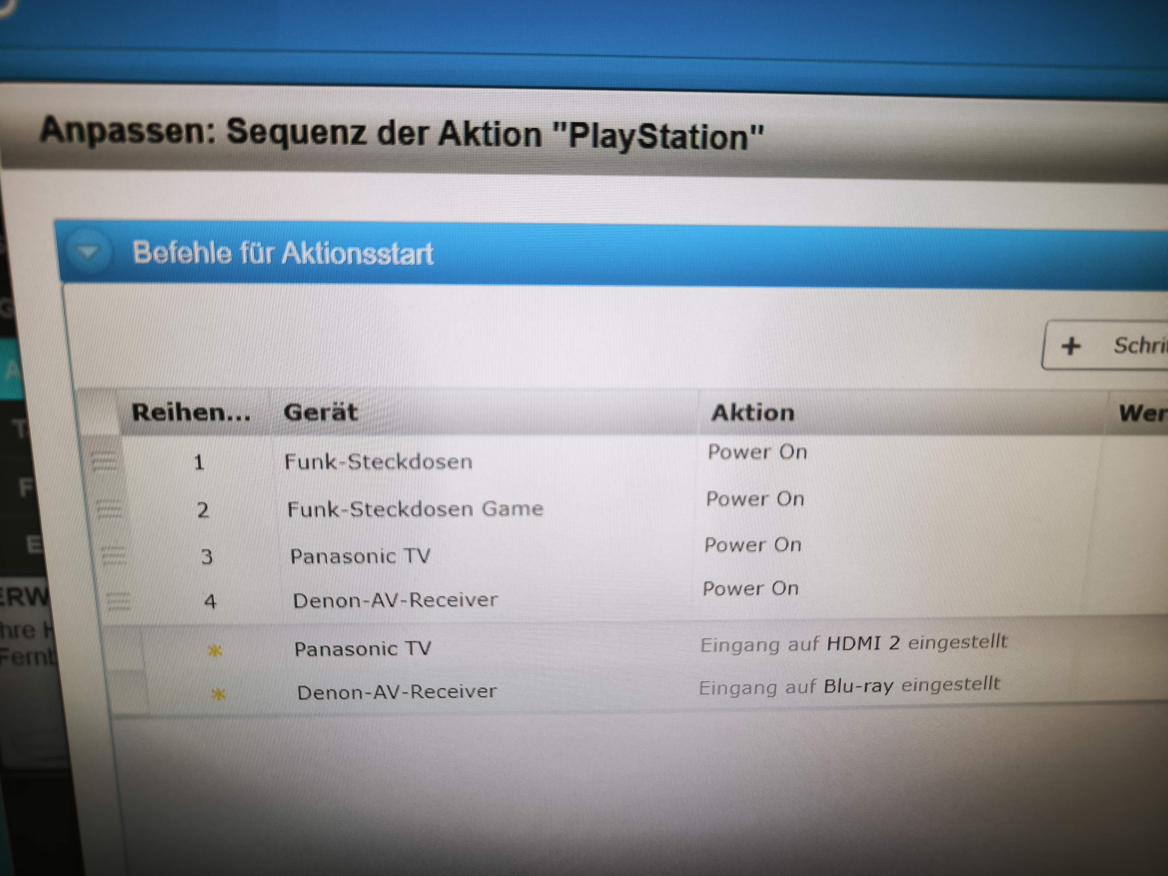

Ich kann bei der Startsequenz, die die Aktion vorgibt auch keine Verzögerung einsetzen, falls dort etwas zu schnell kommen sollte. Die ersten 4 Stellen sind nur unter sich verschiebbar, bevor die Eingänge am TV und Denon eingeschaltet werden.
1 = Steckdosen TV an
2 = Steckdosen Game an
3 = TV Power on
4 = Denon Power on
TV Hdmi2
Denon Blu-ray
So die Schaltfläche beim Einschalten
Ausschalten dann rückwärts.
TV Power Off
Denon Off
konsole Off
Steckdose Game Off
Steckdose TV Off
Gruss Mario

Anbei paar Screenshots.
Aktion Fernsehen funktioniert einwandfrei einschalten sowie ausschalten
Die anderen Aktionen mit den Konsolen nicht. Dort wird der Fernseher nicht eingeschaltet.

Vielen Dank Ralf für die Hilfe. Leider lag es an etwas banalen. Dem Power Toogle.
Ich habe heute.morgen die Harmony resetet. Danach alle Geräte und Aktionen neu eingepflegt. Dabei ist mir aufgefallen, dass dort dann nicht mehr Power ON/OFF genutzt wurde, sondern der Power Toogle. Keine Ahnung warum, dies bei mir vorher immer funktioniert hat mit Power ON/Off.
Jetzt mit dem Power Toogle funktioniert es wieder alles richtig.
Komische Phänomen.
Vielen Dank nochmal.
Gruss Mario
Komische Phänomen.
