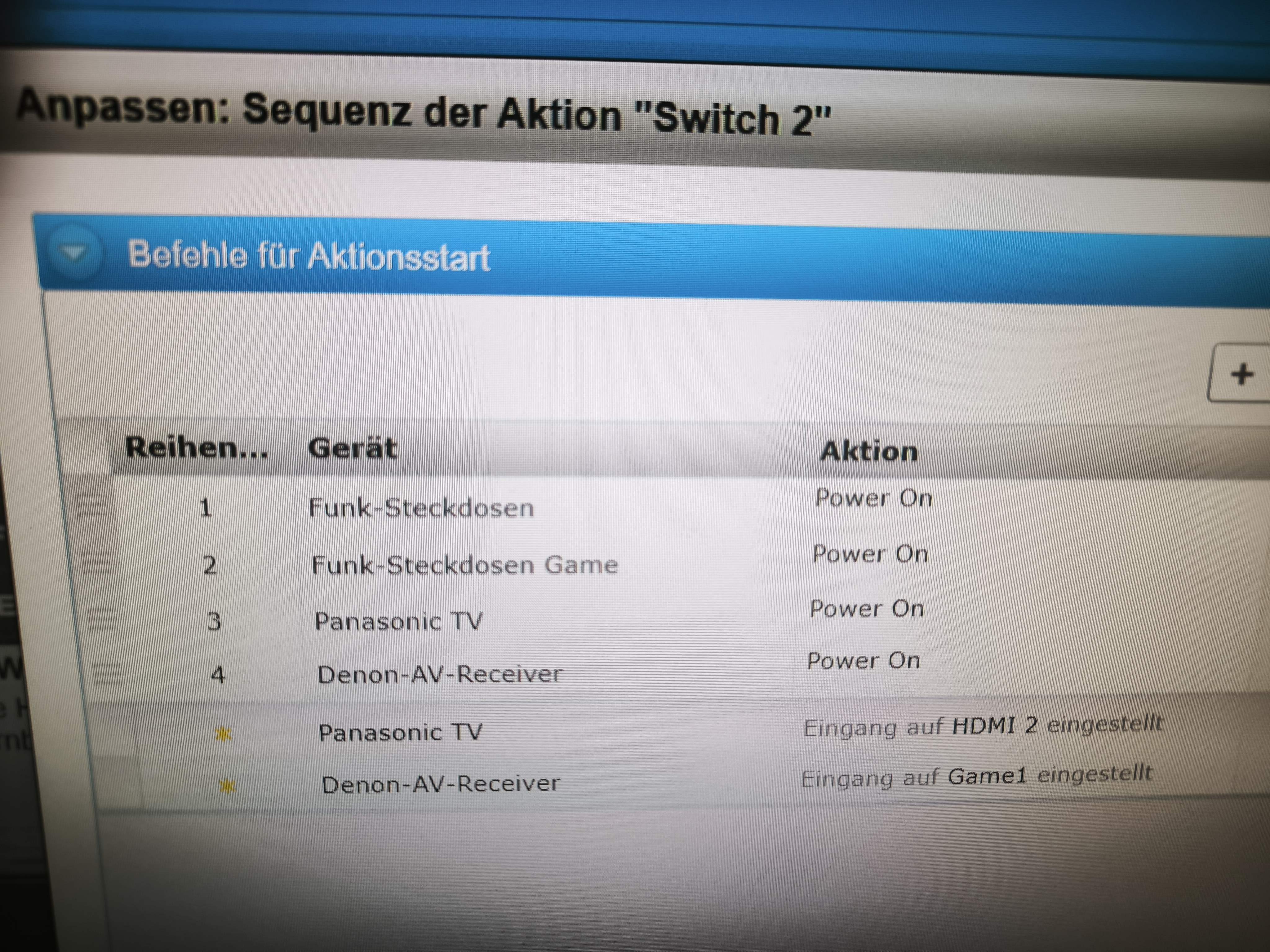

Hallo.
Ich bin neu hier und habe bei meiner Harmony Ultimate one ein Problem.
Ich habe alle Aktionen gleich angelegt.
Erst Steckdosen einschalten über Eltako Fiw55.
Dann TV an
Dann Denon an,
Spielekonsolen an.
Also Aktion TV
Steckdose. An
TV an
Denon an
Aktion ps5
Steckdose an
Nochmal Steckdose an
TV an
Denon an
Ps5 kann man nicht ansteuern
Die anderen beiden Konsolen sind gleich nur eben anstatt Ps5 dann switch2 oder wii
Aber nur in der Aktion Fernsehen, Schalter er auch mein TV ein. Wenn ich die Aktion Wechsel zur Spielekonsolen schaltet er, den TV aus.
Ich kann meinen Panasonic mit Power ON und Off jeweils getrennt ein und aus schalten. Er bleibt auch bei Power on mehr mals drücken an oder bei Off auch aus. Schalte ich die Aktion Fernsehen wieder ein schaltet er den Fernseher wieder an. Arc oder cec ist deaktiviert.
Was könnte es für ein Problem sein?
Auch wenn ich die Aktion Spielekonsolen als erstes ein schalte, bleibt der Fernseher aus. Er bekommt zwar ein Signal zum Eingang wechseln, aber da er nicht an ist macht er auch nichts.Power on, wird am Anfang nicht ausgeführt.
Nur wenn ich beim TV sage, er soll nur aus gemacht werden, wenn ich oben Off drücke, bleibt er von Fernsehen zur Konsole Aktion an. Aber starte ich mit Konsolen Aktion, bleibt er trotzdem, wie schon oben beschrieben aus.
Woran könnte das liegen?
Habe ich ein Denkfehler?
Vorab Danke für eure Hilfe.
Gruss Mario

Re: Aktionen schalten nicht richtig
Beitrag von SuperMario1977 »
Moin.
Ich habe dort 2 Steckdosen, da ich TV und Denon zusammen Strom gebe. Und für die Konsolen nochmal eine extra schaltbare Steckdose, damit diese nicht immer am Netz sind, wenn wir nur TV schauen.
Es ist ein Panasonic TV. Dieser braucht ca. 8 Sekunden bis ein Bild kommt. Deswegen habe ich dort 10 Sek. Einachaltverzögerung eingestellt.
Bzw. das ist der Standart gewesen.
Tastenverzögerung ist 300ms.
Eingangsverzögerung 1000ms
Geräteverzögerung 500ms
Zuletzt geändert von SuperMario1977 am 3. Januar 2026 10:16, insgesamt 1-mal geändert.
Panasonic TX-L47DT50E
Denon Avc x4800h
Ps5
Switch2
Wii
JVC Xv-n33
eltako fiw55
SuperMario1977
Beiträge: 5
Registriert: 3. Januar 2026 04:30
Heimkino 1: Panasonic TX-L47DT50E
Heimkino 2: Denon Avc x4800h
Heimkino 3: Ps5
Heimkino 4: Switch2
Heimkino 5: Wii
Heimkino 6: JVC Xv-n33
Heimkino 7: eltako fiw55
Ich kann bei der Startsequenz, die die Aktion vorgibt auch keine Verzögerung einsetzen, falls dort etwas zu schnell kommen sollte. Die ersten 4 Stellen sind nur unter sich verschiebbar, bevor die Eingänge am TV und Denon eingeschaltet werden.
1 = Steckdosen TV an
2 = Steckdosen Game an
3 = TV Power on
4 = Denon Power on
TV Hdmi2
Denon Blu-ray
So die Schaltfläche beim Einschalten
Ausschalten dann rückwärts.
TV Power Off
Denon Off
konsole Off
Steckdose Game Off
Steckdose TV Off
Gruss Mario

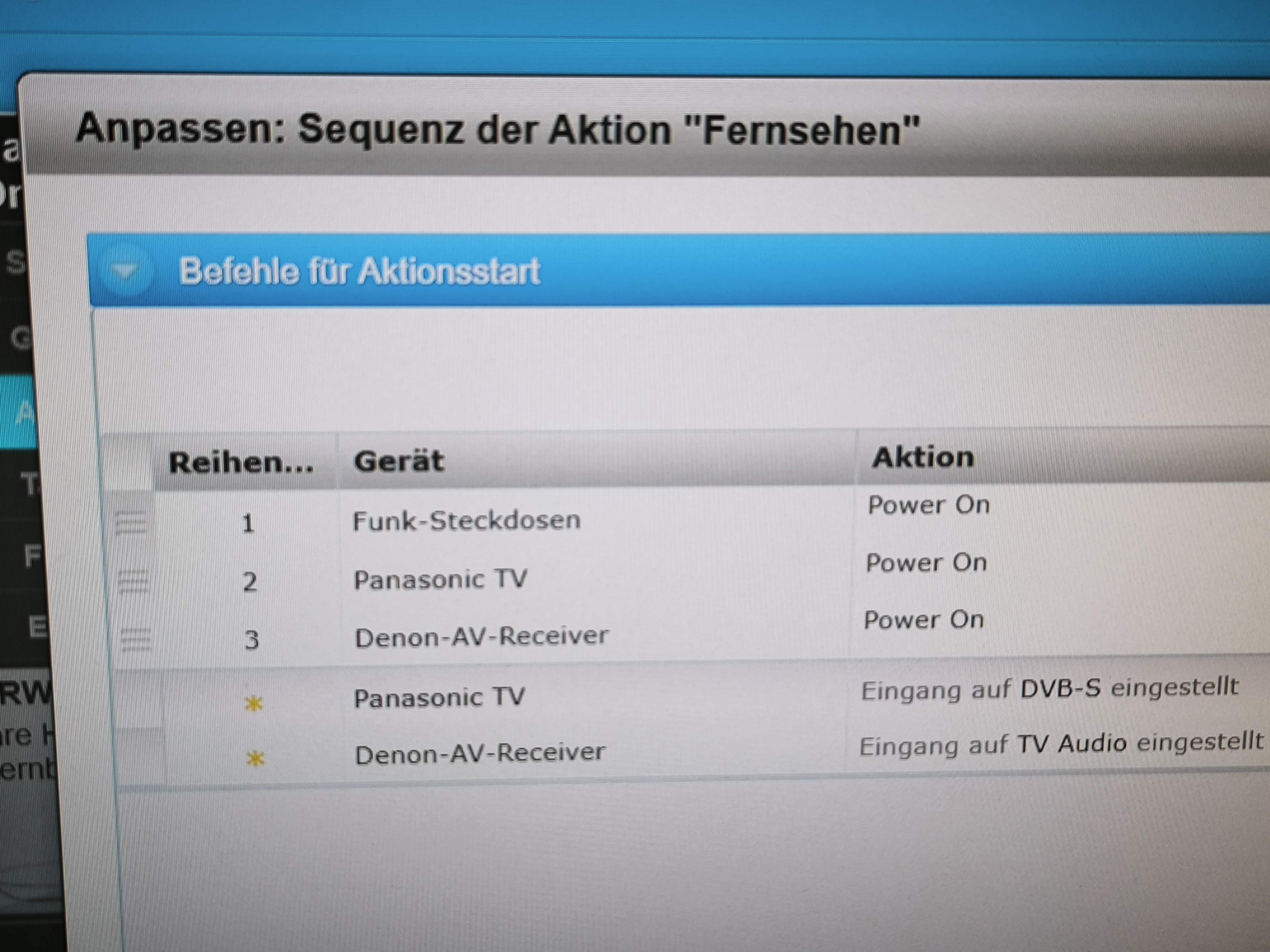

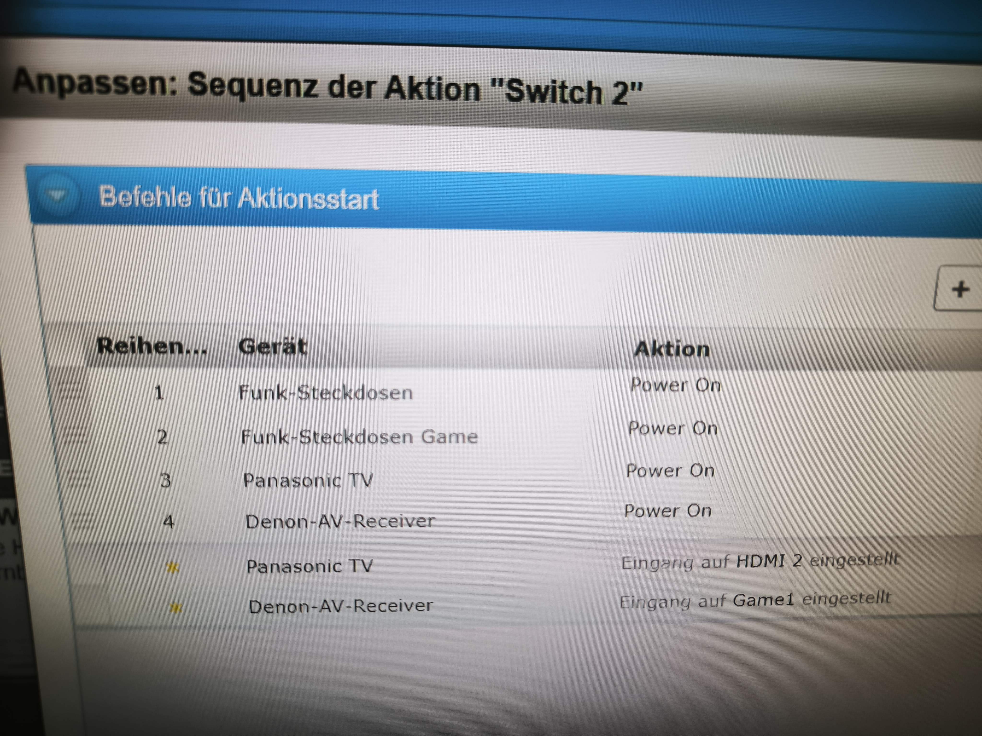

Anbei paar Screenshots.
Aktion Fernsehen funktioniert einwandfrei einschalten sowie ausschalten
Die anderen Aktionen mit den Konsolen nicht. Dort wird der Fernseher nicht eingeschaltet.
Vielen Dank Ralf für die Hilfe. Leider lag es an etwas banalen. Dem Power Toogle.
Ich habe heute.morgen die Harmony resetet. Danach alle Geräte und Aktionen neu eingepflegt. Dabei ist mir aufgefallen, dass dort dann nicht mehr Power ON/OFF genutzt wurde, sondern der Power Toogle. Keine Ahnung warum, dies bei mir vorher immer funktioniert hat mit Power ON/Off.
Jetzt mit dem Power Toogle funktioniert es wieder alles richtig.
Komische Phänomen.
Vielen Dank nochmal.
Gruss Mario
