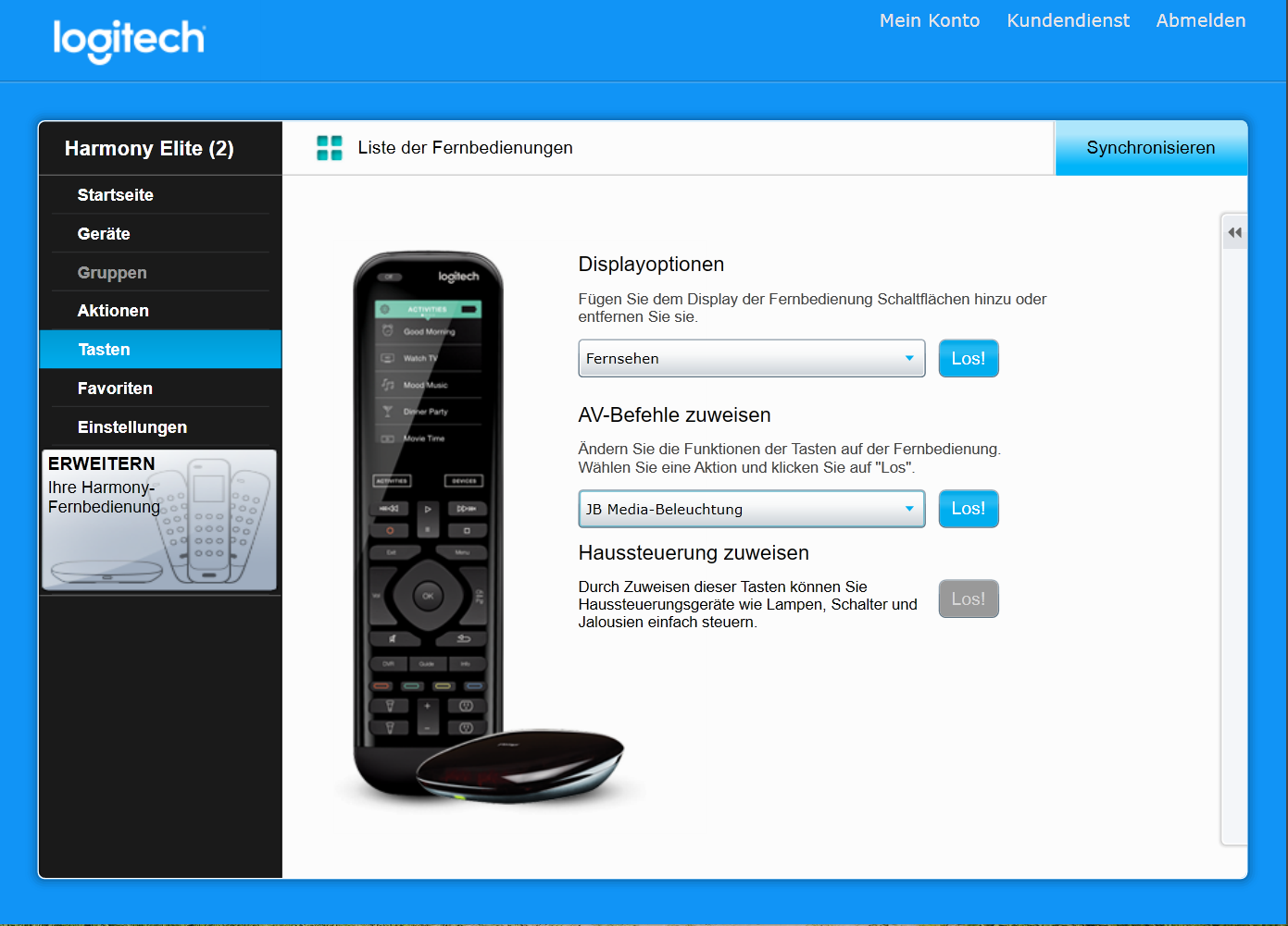

Es funktioniert leider alles nicht so, wie dargestellt und es ergeben sich etliche Probleme bzw. Fragen:
1. In meinen Account komme ich nicht mehr mit Mailadresse und Passwort - obwohl nichts geänder ist, sondern nur mit angesteckter Harmony
2. dazu dann folgende Frage: Kann ich zu meinem funktionierenden System mit dem vorhandenen Hub die neue Harmony hinzufüge und dann die alte löschen?
3. bei den Versuch, die neue hinzuzufügen wird der Hub nicht gefunden, so das ich da jetzt überhaupt nicht weiterkomme....

Beiträge: 18239
Re: Harmony Elite - Austausch durch kopieren der Einstellungen
ratzec hat geschrieben: 30. August 2026 11:01 1. In meinen Account komme ich nicht mehr mit Mailadresse und Passwort - obwohl nichts geänder ist, sondern nur mit angesteckter Harmony
Ich auch nicht mehr. :cry:
ratzec hat geschrieben: 30. August 2026 11:01 2. dazu dann folgende Frage: Kann ich zu meinem funktionierenden System mit dem vorhandenen Hub die neue Harmony hinzufüge und dann die alte löschen?
Dazu musst Du erstmal die Verbindung Hub <--> Harmony löschen.
Bild Harmony FAQ (MyHarmony) | 6.06 Info: Unpairing
ratzec hat geschrieben: 30. August 2026 11:01 3. bei den Versuch, die neue hinzuzufügen wird der Hub nicht gefunden, so das ich da jetzt überhaupt nicht weiterkomme.
Zuerst mal: Der Hub die ganze Zeit mit seinem Netzteil verbunden sein.
Dann muss er mit der Harmony gepairt werden:
Dazu
1. Hinten am HUB die Pairing-Taste drücken. LED blinkt rot.
2. Auf der Harmony "Menu" und "Stumm" gleichzeitig drücken.
Nun sollte der HUB mit der Harmony gepairt sein und die WLAN-Suche im Konto muss klappen.

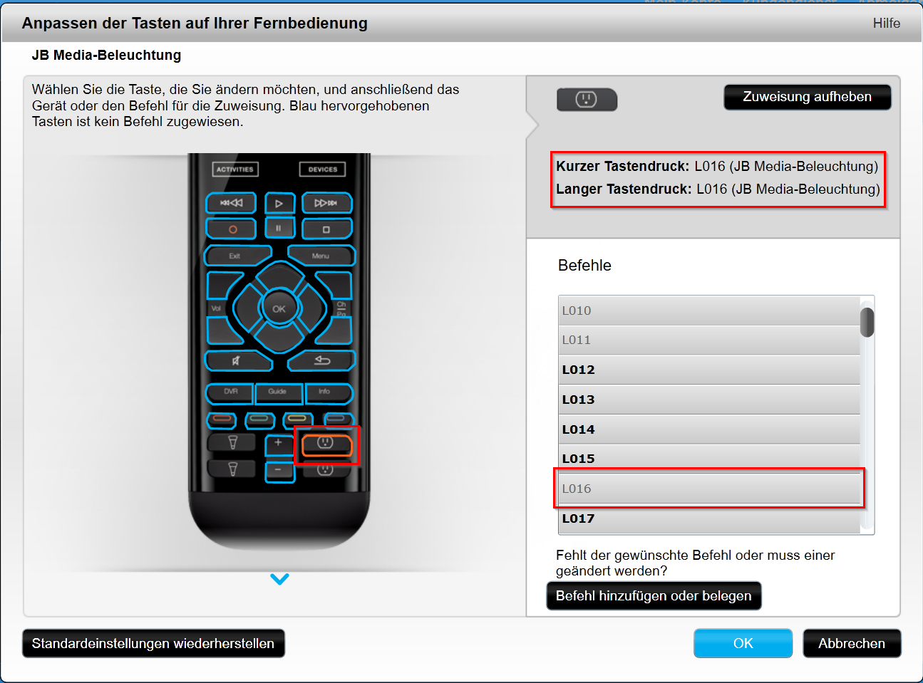

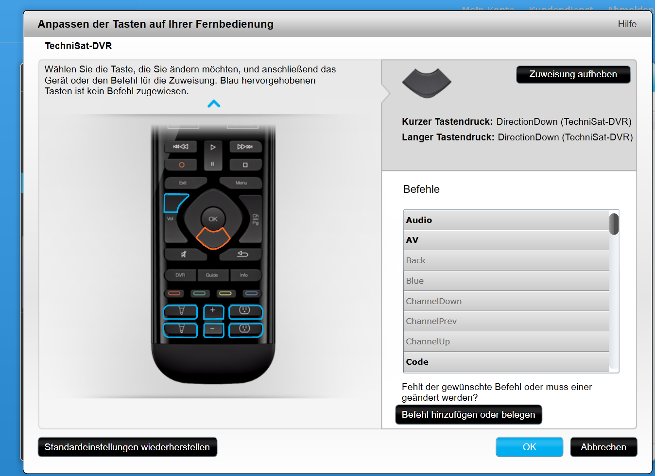

1. die Aktion Fernsehen läuft über meine Technisat ISIO STC+ und bei der Tastenbelegung im Steuerkreuz (nach oben und unten) ist der richtige Befehl hinterlegt (Direction Up & Down) - das funktioniert auch - allerdings hat mir die "alte" Harmony, bei langem Tastendruck (z.B. bei SFI) einen ganzen Seitensprung - jeweils nach oben bzw. nach unten gemacht.
Die Tastenbelegungen beider Harmonys sind aber identisch in diesem fall - kann man das noch irgendwo gesondert einstellen?
2. ich nutze nich den LM Air von JB Media zur Licht/ Rolladen usw. Steuerung und wollte mir nun eien Befehl (Steckdose ein) auf eine der unteren Tasten legen - nach meiner Vorgehensweise spricht die Steckdose aber nicht an
TV: Samsung GQ55S95C
SAT: Technisat Isio STC+
DVD: Sony DBP S4500
AV: Yamaha RX- V 481D
ratzec hat geschrieben: Gestern 10:46 - allerdings hat mir die "alte" Harmony, bei langem Tastendruck (z.B. bei SFI) einen ganzen Seitensprung - jeweils nach oben bzw. nach unten gemacht.
Das sind die Befehle PAGE_UP und PAGE_DOWN (nicht Direction_UP udn Direction_DOWN) für die lange Tasten-Drücke.
Also:
Kurz: DIRECTION ...
Lang: PAGE ...
ratzec hat geschrieben: Gestern 10:46 2. ich nutze nich den LM Air von JB Media zur Licht/ Rolladen usw. Steuerung und wollte mir nun eien Befehl (Steckdose ein) auf eine der unteren Tasten legen - nach meiner Vorgehensweise spricht die Steckdose aber nicht an.
Hast Du den L0016 mal manuell getestet (aus dem Geräte-Modus heraus)? Funktioniert er?
Genau das, was Du möchtest, benutze ich seit langem und es klappt.

... zu 1 --> das war ja einfach (und logisch) --> funktioniert
...zu 2. --> manuelle Auslösung funktioniert --> wenn ich den Befehl von der Harmony sende, müßte doch die grüne LED am Hub kurz reagieren--> tut sie aber nicht???

zu 1: Programmierung hat geklappt, aber die Ausführung leider doch nicht.
Habe auch versucht, den Befehl über die original. FB anzulernen (auch ohne Erfolg)
zu 2: muß eventuel in der LM Air Einstellung etwas geändert werden?
