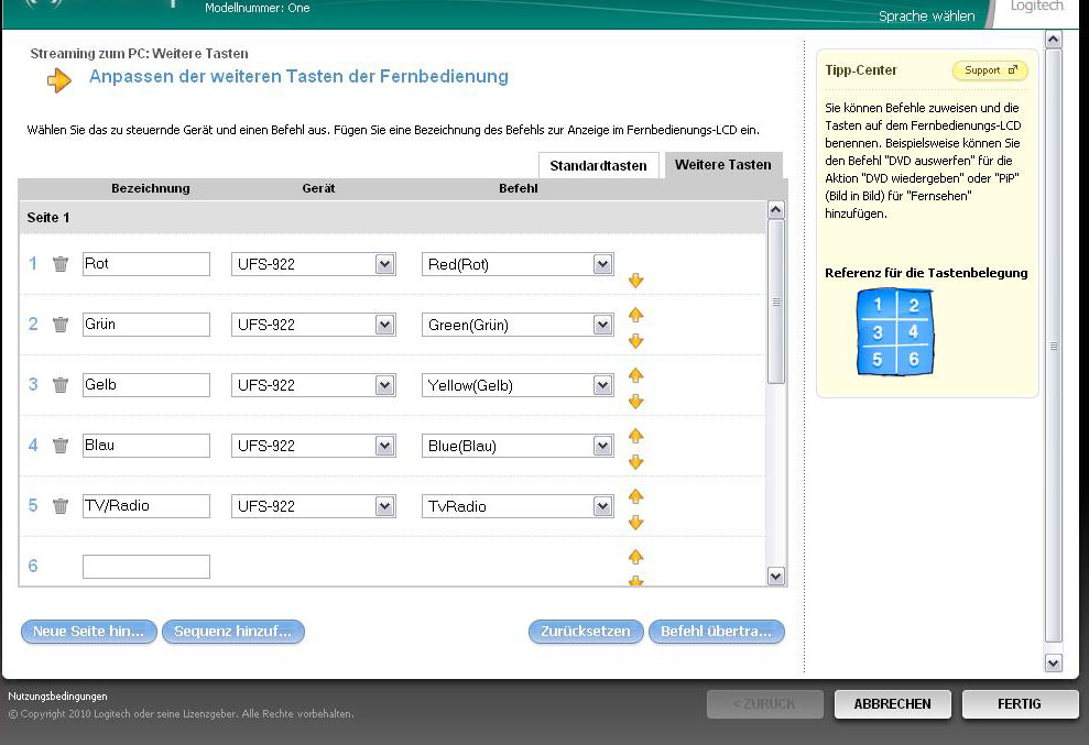

Brasi
Beiträge: 11
Registriert: 3. November 2009 15:30
Wohnort: 04509
Wohnort: 04509
Re: Unicode-Zeichen als "Tastensymbole"
Beitrag von Brasi »
So, ich hoffe es funktioniert.

insasse
Beiträge: 652
1. Harmony: 885
2. Harmony: 785
Wohnort: Berlin
Wohnort: Berlin
1. Harmony: 885
2. Harmony: 785
Beitrag von insasse »
Dein Name ist im Screenshot zu sehen.
Schönen Tag noch
PS: In den Aktionen funktioniert es auch mit den Unicode-Zeichen, z. B. wenn "Dienstprogramme" eingerichtet sind.
