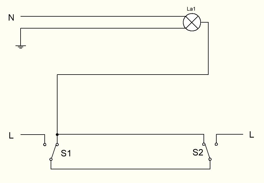

Hab mal versucht meine Wechselschaltung zu zeichnen (ist bestimmt nicht die schönste Zeichnung)

Exilim hat geschrieben: Hab mal versucht meine Wechselschaltung zu zeichnen (ist bestimmt nicht die schönste Zeichnung)
... und obendrein auch noch falsch.

@ std: Die Zeichnung wo du eingefügt hast ist ja die normale Wechselschaltung die so in jedem Haus zu finden sein sollte. Leider ist es aber bei mir so wie auf meiner Zeichnung ich hab extra nochmal alles durchgemessen.
Wo müsste denn der ITL-230 rein in deiner Zeichnung? Ich glaube nicht das ich nur 2 Kabel benötige die vom einen zum anderen Schalter gehen. Weil die hab ich ja dann wärs ja gar kein Problem das umzusetzen.

Exilim hat geschrieben: Wo müsste denn der ITL-230 rein in deiner Zeichnung?
Ein ITL bei einer Wechsel-Schaltung (also zwei Schaltern) geht nur, wenn der ITL in der Abzeigdose platziert wird oder wenn über die Leer-Rohre entsprchende Drähte nachgezogen werden können.
Exilim hat geschrieben: Ich glaube nicht das ich nur 2 Kabel benötige die vom einen zum anderen Schalter gehen.
Glaub's ruhig. Der ITL hat zwei Anschluss-Drähte für einen Schalter und genau an diese beiden Drähte gehen die Drähte der Schalter.
Exilim hat geschrieben: Weil die hab ich ja dann wärs ja gar kein Problem das umzusetzen.
Es geht nicht um die Verbindungs-Drähte zwischen den beidne Schaltern, sondern um die beiden Drähte, die letzendlich die Schalt-Funktion vornehmen.

Ja genau das hab ich doch gemeint ich brauche also die 2 Drähte die ja eh schon von einem zum anderen Schalter liegen. Zusätzlich müsste aber noch ein Kabel vom ITL-230 zum zweiten Schalter legen also brauche ich ja 3 Kabel von Schalterdose 1 bis Schalterdose 2. Also unmöglich wenn ich nicht die Wand aufreisen will da mir ja jetzt ein Kabel fehlt.
