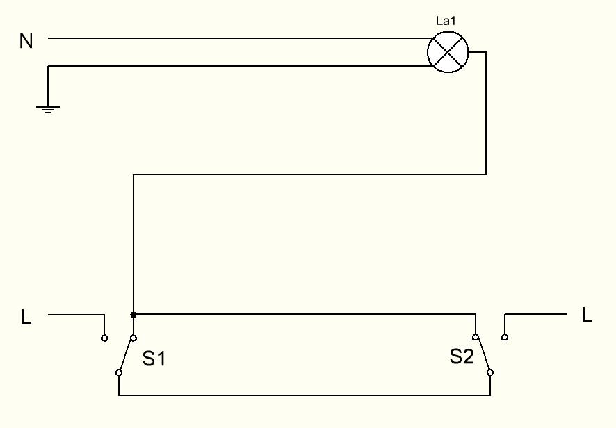

ich weiß das dieses Thema schon oft hier im Forum zu finden ist leider hab ich schon alles dazu gelesen und stehe immer noch auf dem Schlauch. Deswegen hoffe ich dass mir jemand helfen kann.
Hab mal versucht meine Wechselschaltung zu zeichnen (ist bestimmt nicht die schönste Zeichnung) Ich hab also die Möglichkeit das ich den ITL-230 hinter den Schalter S1 setze aber da ich ja drei Kabel benötige die vom Schalter S1 zu S2 gehen müssen ist das nicht zu machen ohne die Wand aufzureisen.
Ich hoffe ich hab das richtig verstanden dass ich 3 Kabel von Schalter zu Schalter benötige.
Gibt es eine Lösung ohne dass ich die ganze Wand öffnen muss? Die Schalter liegen ungefähr 5m voneinander entfernt.
Wenn ich den ITL-230 direkt an der Lampe anbringe müsste es doch auch gehen wenn einer der Schalter auf ein steht. Wär aber eher schlecht als recht diese Lösung. Müssen unbedingt die beiden Kabel (weiß) am ITL-230 angeschlossen sein das er Funktioniert?
Bin sehr gespannt ob mir jemand helfen kann. Leider hab ich den ITL-230 schon wäre also nicht schlecht wenn es eine Lösung ist indem ich den ITL verwenden kann.

du brauchst nur 2 Drähte zwischen den Schaltern
http://www.elektrikforen.de/attachments ... ren_de.gif
Ich würde aber auf jeden Fall den >Elektriker des Vertrauens fragen. Du scheinst da nicht so den Plan zu haben, nachher bringst du dich noch um

... und obendrein auch noch falsch.Exilim hat geschrieben: Hab mal versucht meine Wechselschaltung zu zeichnen (ist bestimmt nicht die schönste Zeichnung)
Aber egal.

@ std: Die Zeichnung wo du eingefügt hast ist ja die normale Wechselschaltung die so in jedem Haus zu finden sein sollte. Leider ist es aber bei mir so wie auf meiner Zeichnung ich hab extra nochmal alles durchgemessen.
Wo müsste denn der ITL-230 rein in deiner Zeichnung? Ich glaube nicht das ich nur 2 Kabel benötige die vom einen zum anderen Schalter gehen. Weil die hab ich ja dann wärs ja gar kein Problem das umzusetzen.

Ein ITL bei einer Wechsel-Schaltung (also zwei Schaltern) geht nur, wenn der ITL in der Abzeigdose platziert wird oder wenn über die Leer-Rohre entsprchende Drähte nachgezogen werden können.Exilim hat geschrieben: Wo müsste denn der ITL-230 rein in deiner Zeichnung?
Glaub's ruhig. Der ITL hat zwei Anschluss-Drähte für einen Schalter und genau an diese beiden Drähte gehen die Drähte der Schalter.Exilim hat geschrieben: Ich glaube nicht das ich nur 2 Kabel benötige die vom einen zum anderen Schalter gehen.
Es geht nicht um die Verbindungs-Drähte zwischen den beidne Schaltern, sondern um die beiden Drähte, die letzendlich die Schalt-Funktion vornehmen.Exilim hat geschrieben: Weil die hab ich ja dann wärs ja gar kein Problem das umzusetzen.

Ja genau das hab ich doch gemeint ich brauche also die 2 Drähte die ja eh schon von einem zum anderen Schalter liegen. Zusätzlich müsste aber noch ein Kabel vom ITL-230 zum zweiten Schalter legen also brauche ich ja 3 Kabel von Schalterdose 1 bis Schalterdose 2. Also unmöglich wenn ich nicht die Wand aufreisen will da mir ja jetzt ein Kabel fehlt.
Müssen die beiden Drähte (weiß) am ITL unbedingt angeschlossen sein das er funktioniert? Wenn nicht könnte ich ihn an die Lampe bauen also zwischen dem Draht das vom Schalter kommt und zu der Lampe geht. Dann könnte ich das Licht per Funk aus und anschalten aber nur wenn ich das Licht mit einem Wandschalter vorher angeschaltet habe. Sobald ich den Wandschalter wieder aus schalte geht natürlich auch nichts mehr per Funk.
Gibts da keine alternative die man ohne große mühe (wie z.B. Wand aufreisen) verwenden kann?

Das sollte funktionieren.Exilim hat geschrieben: Müssen die beiden Drähte (weiß) am ITL unbedingt angeschlossen sein das er funktioniert? Wenn nicht könnte ich ihn an die Lampe bauen also zwischen dem Draht das vom Schalter kommt und zu der Lampe geht. Dann könnte ich das Licht per Funk aus und anschalten aber nur wenn ich das Licht mit einem Wandschalter vorher angeschaltet habe. Sobald ich den Wandschalter wieder aus schalte geht natürlich auch nichts mehr per Funk.
Sofern keine Leer-Rohre vorhanden sind, in die man noch einen Draht einziehen kann: Nein.Exilim hat geschrieben: Gibts da keine alternative die man ohne große mühe (wie z.B. Wand aufreisen) verwenden kann?
