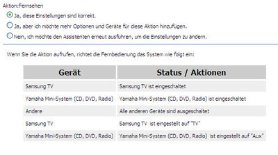

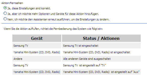

Re: Harmony one Eingänge für Samsung LE46B750 zuordnen

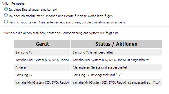

ich hatte als Neuling auch etliche Versuche gebraucht um bei meiner Harmony-One, trotz RTFM um die activity "Fernsehen", mit meinem Samsung LTE zum laufen zu bekommen.
Meine Lösung war, nachdem ich alles gelöscht und zum xten Mal neu angefangen habe,
die Reihenfolge:
- Samsung TV ist eingeschaltet
- Yamaha Minisystem ist eingeschaltet
- Alle anderen Geräte sind ausgeschaltet
- Samsung TV ist eingestellt auf "TV"
- Yamaha Minisystem ist eingestellt auf "AUX"
Siehe anhang 01

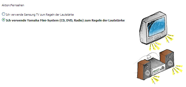

Im Schritt 2 wurde Yamaha Minisystem zum Regeln der Lautstärke gewählt
und im dritten Schritt wurde dann der Eingang "TV" gewählt.
Das besondere war, dass dieser Eingang nurbei dieser Reihenfolge voreingestellt war,
und auch nur dann wenn ich eine neue activity eröffnet habe.
Bei anderen Reihenfolgen war der Punkt "TV" gar nicht in der Eingänge/Kanal-Liste vorhanden.
Ich hoffe, dass dieser Tipp anderen Samsung-Benutzern hilft.
mfg
M. Schütz
