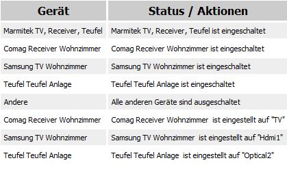

Jetzt habe ich aber noch ein blödes Logikproblem.
Wenn ich eine Aktion erstelle, die sowohl das Gerät "Marmitek PowerMid" als auch Endgeräte wie mein TV enthält, schaffe ich es nicht den Befehl zum Einschalten der Funksteckdose vor den Einschaltbefehl des TV zu setzen.
Im Anhang findet ihr einen Screenshot davon.
Wenn ich die Aktion automatisch erstellen lasse, wird auch der Kanal "HDMI1" vor den PowerMid-Befehlen ausgeführt.
Das konnte ich aber umgehen, indem ich erst keinen Kanal zugewiesen habe und diese Aktion später manuell hinter den Steckdosenbefehlen eingefügt habe.
Die Möglichkeit zur manuellen Zuweisung des Befehls "Einschalten TV" finde ich leider nicht.
Daher wird der Fernseher immer eingeschaltet bevor der Strom für das Gerät da ist.

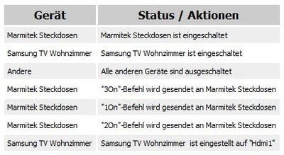

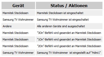

Wenn ich die FAQ richtig verstehe, lege ich nur für jeden Schalter ein eigenes Gerät an.
Ich habe das erst mal mit der Funktion "Ich habe die Originalfernbedienung nicht, aber ich weiß, welche Befehle verwendet werden:" probiert. Hier kann ich drei Befehle angeben.
Diese sollen z.B. dem TV, Receiver und Verstärker Strom geben.
Das Gerät steht nun vor den anderen Geräten in der Reihenfolge. Auch bei den einzelnen Befehlen wird es ganz oben gelistet.
Wenn ich teste scheint es aber so zu sein, dass erst versucht wird die Geräte einzuschalten und erst dann die Steckdosen. Ziemlich lange wird am Anfang etwas gesendet bis auf einmal die Steckdosen schnell hintereinander anschalten und die Aktion beendet ist. Von den Aktionen findet ihr wieder Screenshots im Anhang. Mache ich da schon etwas falsch?
Es kann natürlich auch sein, dass das Einschalten der Dosen lange nicht funktioniert und danach zu schnell die Befehle für die Geräte gesendet werden. Vom Gefühl ist es aber eher andersherum.

Gehen die Geräte dann erst in Standby hast du ein Problem mit den verzögerungen
dann brauchst dü für JEDES Gerät sogar ZWEI zusätzliche Geräte in der Harmony-Software. Nämlich eines zum Einschalten der Steckdose, eines das für die verzögerung sorgt bevor der Powerbefehl für das "richtige" Gerät kommt
Also so kannst du das wirklich vergessen. Denn selbst in den großen Harmonies bist du auf 16 Geräte insgesamt beschränkt
was spricht dagegen wenn beim Musik hören der TV im Standby 0.1W verbrät? Natürlich verbraucht die Steckdose weniger als 1W. Aber die meisten Geräte eben auchch möchte nicht, dass alle 7 Geräte angehen, wenn ich Musik hören will
Überlege dir wie du die Geräte sinnvoll in Gruppen zusammenfassen kannst
MBNalbach
- Beiträge: 281
- Registriert: 19. Februar 2009 19:58
1. Harmony: 7852. Harmony: Ultimate3. Harmony: 785Software: MyHarmony+PC-Software
Re: Steckdosen in Aktion vor den Geräten schalten
das war nicht pampig... das hört sich anders an
Zu bedenken bei nur einer dose ist auch, der hohe einschaltstrom der heute modernen, elektronischen netzteile, X geräte braten ruck zuck die relaiskontakte weg, im übelsten fall bleibts kleben. Keine fantasie, sondern realität und auch selbst schon erlebt, war ein relaiskontakt das eine reihe pc´s zuschalten sollte, klebte beim 2. versuch
Ich habs mir in meiner WD TV mit AVR Aktion einfach gemacht, ich lasse den Standart einschaltvorgang ins leere laufen, danach habe ich händig in die einschaltreihenfolge die dosen und die vorwahlbefehle der geräte gesetzt (eingangswahl zB). Dauert vieleicht 5 sekunden der ablauf.
Ausschalten tue ich IMMER in einer separaten Poweraktion, am ende des abends.
