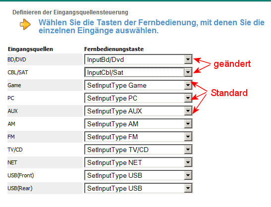

Ich hab Deinen AVR mal bei mir eingebunden.flix hat geschrieben: In meiner Radio-Aktion wählt die 555 beim Einschalten immer den zuletzt genutzten Eingang aber nie den eingestellten "FM-Eingang".
Da steht die Eingangs-Wahl standardmäßig auf Methode 2 (direkter Befehl pro Eingang).
Aber ... anstatt dort die Input-Befehle zu hinterlegen, kommt Logitech mit ihrerem "SetInput-Quatsch" daher.
Frage also:
Funktionieren alle Input-Befehle aus dem Device-Modus gesendet einwandfrei?
Wenn "ja", dann ändere die Eingangs-Wahl mal so ab:
Themenersteller - Beiträge: 214

Ja, aber dieses Menü zum einstellen finde ich nicht...TheWolf hat geschrieben:Funktionieren alle Input-Befehle aus dem Device-Modus gesendet einwandfrei?
