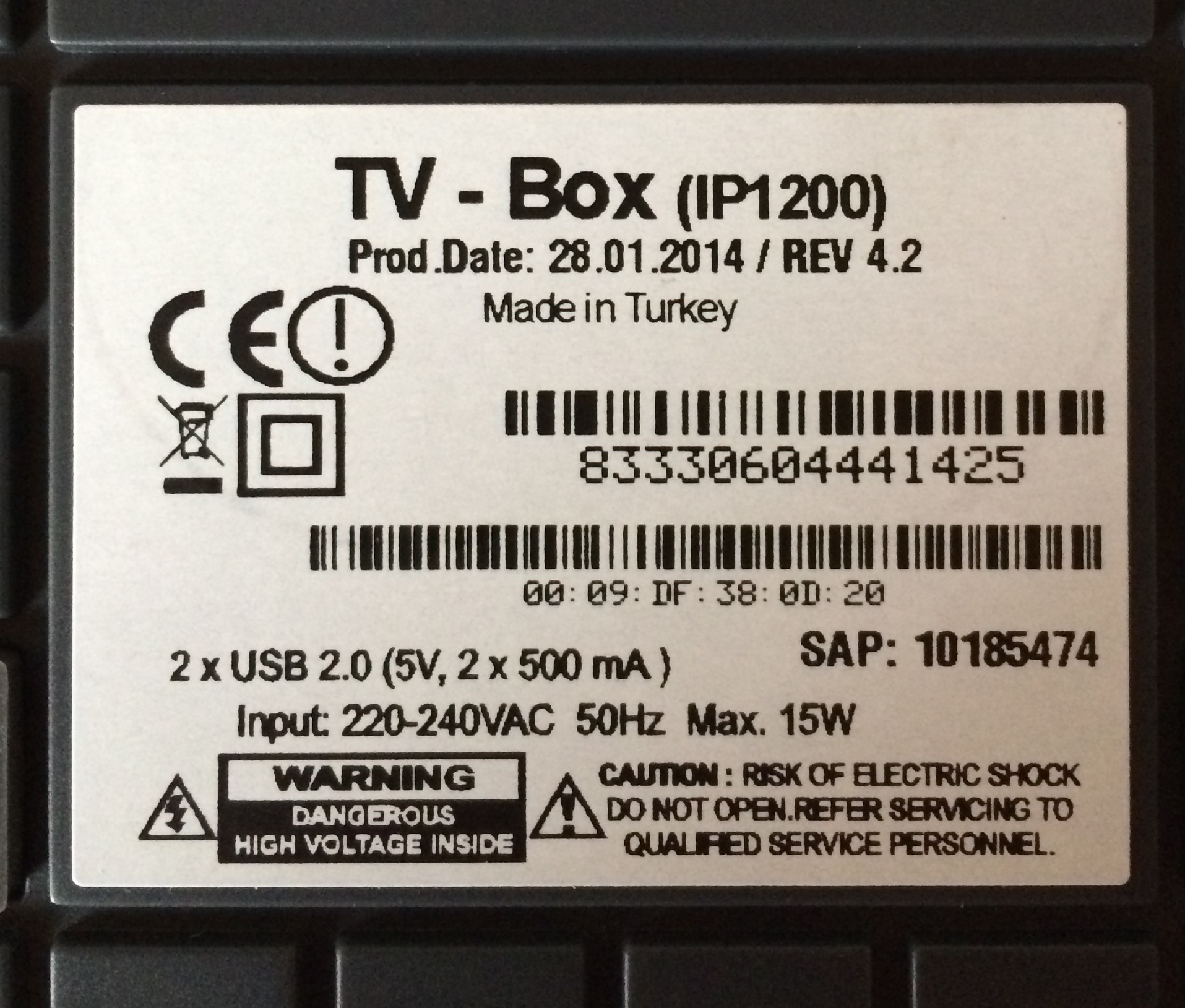

Hallo zusammen
In der Schweiz gibt es schon seit geraumer Zeit die Swisscom TV Boxen. Nun ist Anfang April 2014 eine neue solche Box auf den Markt gekommen mit der Bezeichnung Swisscom TV 2.0.
Das Besondere an dieser Box ist, dass sie für die Bedienung kein Infrarot benötigt sondern via Bluetooth kommuniziert. Dies war eigentlich auch der Grund warum ich meine nebst meiner treuen Harmony 1100 nun eine Ultimate angeschafft habe.
Das Problem: Ich kann diese neue TV-Box in der Logitech Datenbank nicht finden. Die neue Box ist lediglich beschriftet mit "Swisscom". Ein Bild des Typenschilds habe ich angehängt. Nach der Bezeichnung "IP1200" (auf dem Typenschild zu sehen) habe ich gesucht. Jedoch wie ich meine nicht das richtige Gerät gefunden.
Kann mir jemand helfen?
Gruss
Nico185

Bild der neuen Swisscom TV-Box
Hoi Kat-CeDe
Wenn dem tatsächlich so wäre, dann wäre das natürlich ganz schlecht :oops: Ich bin natürlich beim Kauf davon ausgegangen, dass diese neue Box von Swisscom ein "ganz normales Bluetooth-Profil" hat und der Harmony-Hub dies ohnehin kann?
Könnte ich den im Notfall die Befehle "lernen"? Die Originalferbedienung der TV-Box habe ich ja. Oder geht das lernen nur mit IR-Befehlen?
Und noch eine letzte Frage: Wo und wie kann ich mich melden damit evt. eine Chance besteht dass Logitech dieses neue Gerät in die Datenbank aufnimmt? Immerhin ist Swisscom nicht irgend ein Anbieter und diese TV-Box werden viele Kunden haben.
Gruss
Nico185
