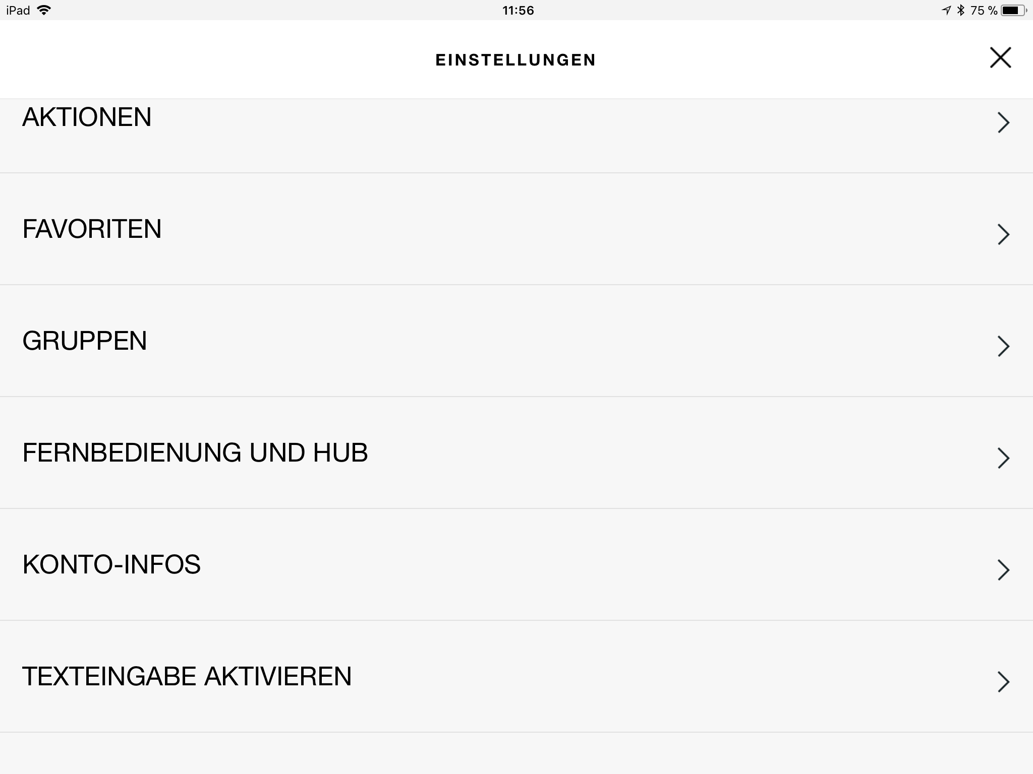

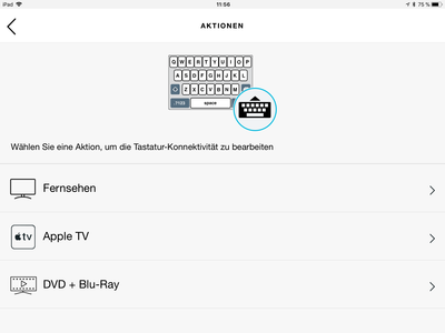

Beiträge: 874
Heimkino 14: Flic Hub LR
Re: Amazon Fire TV Sprachsteuerung per Harmony App?
Dan45 hat geschrieben: 13. Oktober 2017 10:08 Danke wo kann man das denn in der Aktion aktivieren?
Menü > Einstellungen > Geräte und Aktionen bearbeiten > Texteingabe aktivieren.
