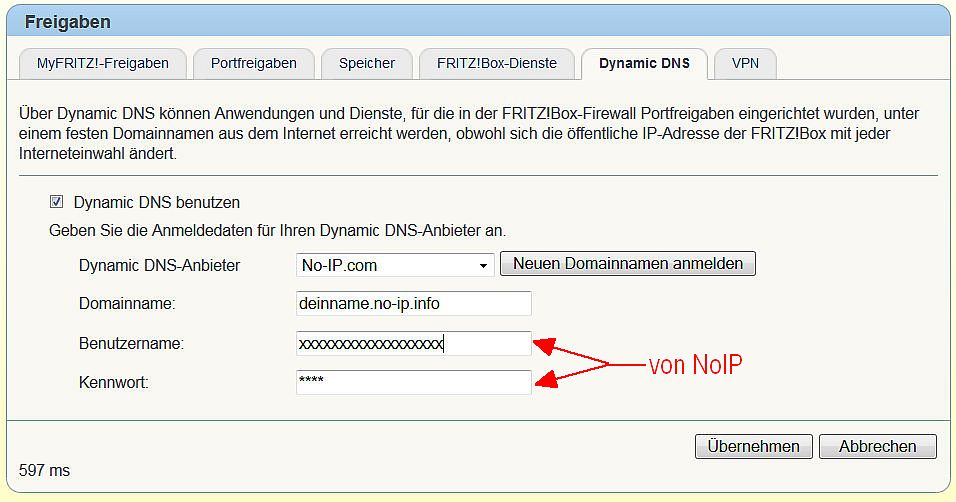

Hallo ratzecratzec hat geschrieben:Hallo!
Habe jetzt alles so eingestellt wie bei Dir, aber es funktioniert trotzdem nicht. Vielleicht hast Du auf der no-ip Web- Seite eventuell noch eine andere Einstellung?
Hast Du die kostenlose ImperiHome App oder die kostenpflichtige, bzw. was ist der Unterschied ?
Das muß doch hinzubekommen sein???
Gruß ratzec![]()
-Keine anderen als die Standarteinstellungen auf der No-Ip Seite
-kostenlose ImperiHome App
Scheint ja ein größeres Problem zu sein.
Ich habe mittlerweile bei mir etwas getestet was ich bisher noch nicht ausprobiert hatte.
In der LM-Air Konfiguration unter WLAN Optionen hatte ich bisher nur den Reiter "WLAN-Setup"
konfiguriert. Nun habe ich mal unter dem Reiter "Weitere Einstellungen" in die Felder
"Login" und "Pass" Daten eingegeben.
Mit Set abgeschickt. In ImperiHome die Felder "Login" und "Password" ausgefüllt und ab diesem Zeitpunkt hatte ich keine Verbindung mehr.
Auch über die Website (verlangt nun eine Anmeldung) hatte ich keinen Zugriff mehr. Da ich alle Daten korrekt eingegeben hatte wußte ich nicht mehr weiter.
Hab dann LM-Air auf Werkseinstellung gesetzt und neu über den Reiter "WLAN-Setup"
an FritzBox angemeldet. Alles geht wieder.
Den Versuch wiederholt und "Weitere Einstellungen" nochmal
mit Daten gefüllt, nix geht mehr. Dann ist mir aufgefallen das LM-Air mein Passwort
auf 8 Stellen gekürzt hatte, da konnte ja nichts mehr gehen.
Einstellungen in ImperiHome und auf Website mit dem gekürzten Passwort angepasst
und siehe da es geht.
Ob das nun in Deinem Fall weiterhilft weiß ich nicht, falls Du unter "Weitere Einstellungen"
etwas ausgefüllt hast wäre das aber noch eine mögliche Fehlerquelle.
Gruß wm

Re: Light Manager Air - Zugang über Internet/ Imperi Home ??
Einstellung fritz.box hatte ich schon gepostet (eine Seite zurück)ratzec hat geschrieben:...funktioniert auch so noch nicht, wäre noch die Einstellung in fritz.box --> Dynamic DNS interessant??
Gruß ratzec
wichtig: Benutzername und Kennwort von Deinem NoIp Zugang eingeben,
aber das weißt Du bestimmt. Bei NoIp kann man die Endung wählen,
ob das wichtig ist kann ich nicht sagen Gruß wm

ratzec
Themenersteller - Beiträge: 94
- Registriert: 28. Juli 2010 19:42
1. Harmony: Elite2. Harmony: 650Software: MyHarmony
Hallo wmistha!
Habe jetzt hin und hergestellt und siehe da --> es klappt. Recht vielen Dank für Deine geduldige Hilfe.
Bin überglücklich --> tagelanges Probieren hat nunn ein Ende.
....Danke, Danke ...
