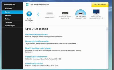

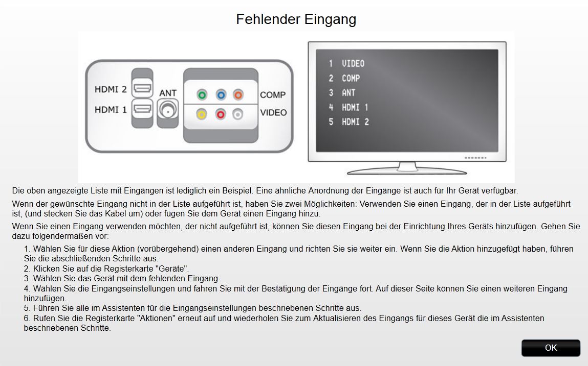

es scheint etwas besser zu sein aber nicht so wie es sein sollte.
Verbunden sind die Geräte über HMDI.
Auf die Frage: Auf welchen Eingang soll das Gerät SPR 2100 Topfield eingestellt werden, wenn sie ihre Aktion TV-Wohnzimmer starten?
Möglichkeiten: TV und Radio
"Ausgang/Eingang HDMI ist in der Liste nicht enthalten".
Nach Auskunft der Hilfe: Wählen sie das Gerät mit den fehlenden Eingang auf der Geräteregisterkarte. Wählen sie die "Eingangseinstellungen und fahren sie mit der Bestätigung der Eingänge fort.
Auf dieser Seite können sie weitere Eingänge einfügen.
Diese Eingangseinstellungen kann ich nicht finden und somit auch keine Eingänge hinzufügen.
Was muß ich machen?
Siehe Anhänge :shock:

Re: Anschaltprobleme
der Topfield hat als EINGANG natürlich nur TV und Radio. Wenndu Radio nicht nutzt kannst du auch "Keinen" wählen. Dann bleibt dr Topf immer auf TV
