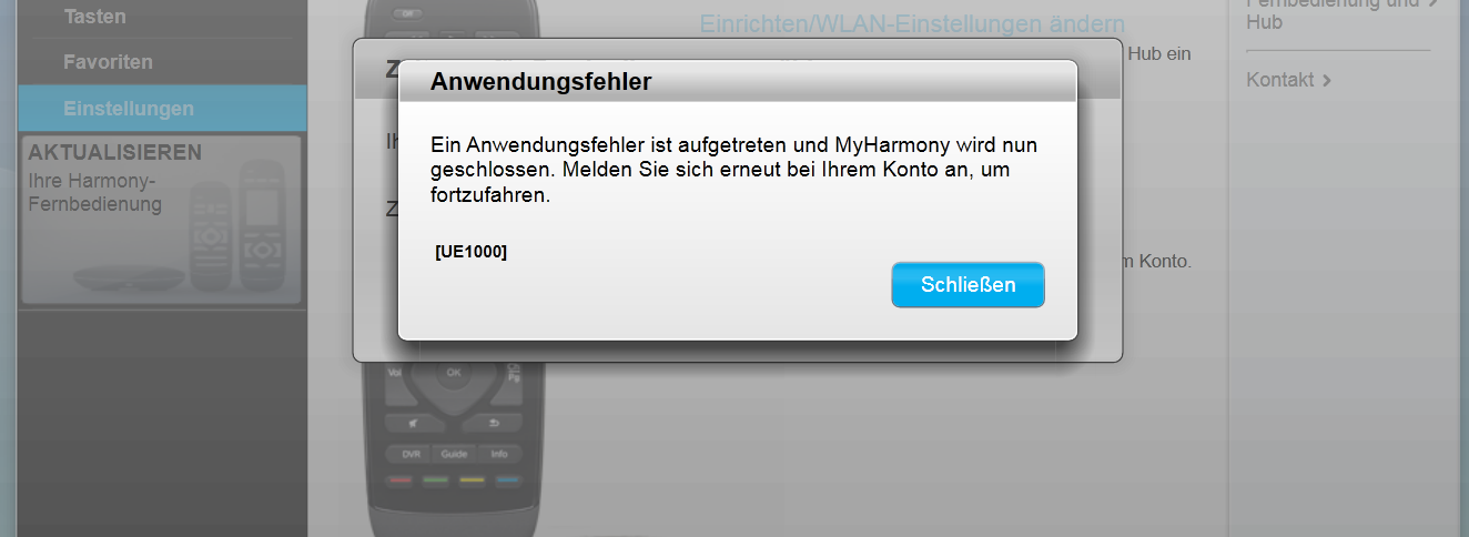

nach dem Firmware-Update ist die Uhrzeit 6 Stunden zurück. Auf der Ultimate kann ich die Option (SET TIME ZONE) nicht anwählen und bei der Desktop-App, sowie im normalen "myharmony.com" bekomme ich nur diese Fehlermeldung, wenn ich die Einstellung ändern will. Das Gleiche mit über USB verbundenen Ultimate oder nicht.
Ist das nur bei mir so oder kann den Fehler jemand bestätigen?

Reset ausgeführt, keine Besserung. Kann nach meiner Meinung auch nicht, weil ja anscheinend der Fehler im Konto liegt. Wo kann ich auf "Auto" umschalten?
Die Fritzbox habe ich neu gestartet. Daran kann es also auch nicht gelegen haben. Eine App benutze ich nicht.
Noch jemand deine Idee?
Edit:
Support sagt, ist ein bekannter Fehler und ich soll auf das nächste Update warten. Aber nach meiner Meinung liegt der Fehler ja nicht in der Ultimate, sondern im Konto. Alles sehr seltsam...

in beide Menüs komme ich ja nicht rein. Im Konto werde ich beim Versuch sogar raus geschmissen und muss mich neu anmelden.
Wenn ich Zeit habe, versuche ich mein Glück mal mit einem anderen Konto.

Habe ich gemacht, keine Änderung / Besserung auf der Fernbedienung oder im Konto. Nach Anschluss der Ultimate wurde vom Konto aus wieder ein Firmwareupdate angeboten.
Habe dann nochmal von der ALT-F9-Seite zurückgesetzt und gleich ein neues Konto eingerichtet. Von dort aus das Firmware-Update gemacht und den Fernseher aufgenommen. Ich konnte im neuen Konto die Zeitzone einstellen und auf der Ultimate die Uhrzeiteinstellung auf "AUTO" setzen.
Danach habe ich mit dem alten Konto synchronisiert. Die alten Fehler sind wieder da aber die Uhrzeit stimmt, warum auch immer. Habe auch eine Synchronisation von der Ultimate aus gemacht, Uhrzeit stimmt. Ich hoffe das bleibt jetzt so.
Ich werde mich nochmal an den Support wenden. Mal sehen, ob die eine Möglichkeit haben, meine Konfig ohne den Fehler zu kopieren. Dann brauche ich mir nicht die ganze Arbeit wieder machen.
