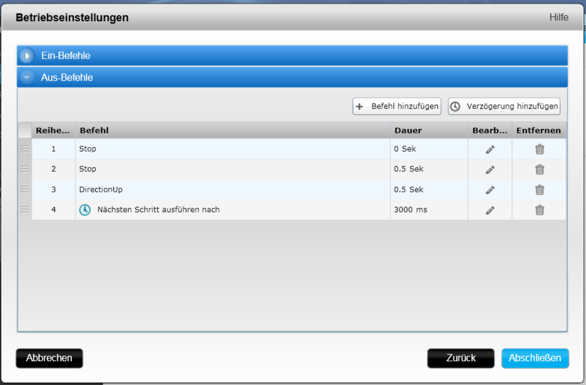

das habe ich bereits probiert. Ich konnte keine merkbare Verzögerung beim Wechseln der Aktionen feststellen:
Siehe Anhang.

Partovic hat geschrieben: Ich konnte keine merkbare Verzögerung beim Wechseln der Aktionen feststellen:
... weil nach der Verzögerung kein weiterer Befehl mehr kommt. Die Harmony ignoriert dann diese Verzögerung.
Das steht auch groß und rot ganz am Anfang des FAQ's:
Soll eine Verzögerung NACH dem eigentlichen Befehl gesetzt werden, muss NACH der Verzögerungs-Zeit ein weiterer Befehl gesendet werden.

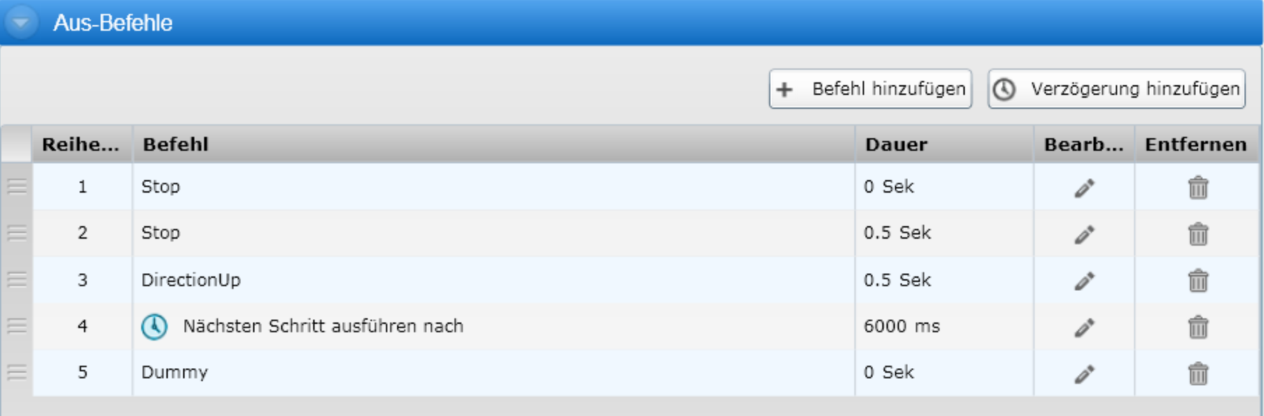

Sorry, mein Fehler. Habe nun einen Dummybefehl zur Leinwand hinzugefügt und diesen nach der Verzögerung gesendet.
Selbes Problem. Habe es zu erst mit 4000ms und dann mit 6000ms probiert. Überhaupt kein Unterschied. Der TV wird versucht einzuschalten noch bevor die Leinwand überhaupt anfängt hinauf zu fahren... Übersehe ich etwas?

Re: Aktionswechsel: Beamer -> TV
also meiner Meinung nach musst du die Geräteverzögerung im TV entsprechend hochsetzen.
Ich vermute das die Harmony verzögerungen wie du sie jetzt eingestellt hast nicht stur arbeitet, sondern die entstehenden Pausen versucht mit Befehlen für andere Geräte zu füllen
