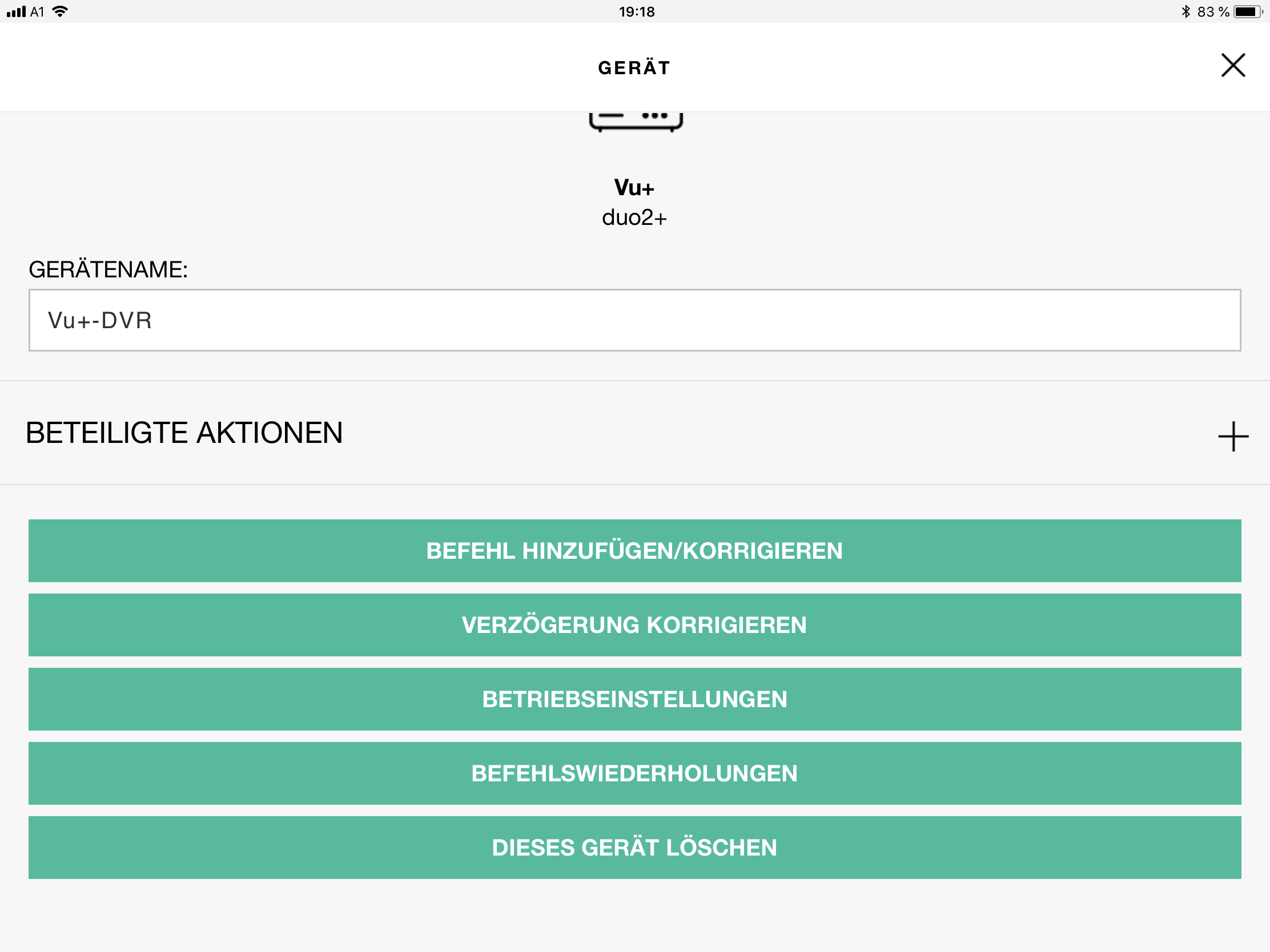

Nach Aufsetzen des neuen Image auf der Duo2 findet mein Logitech Harmony Hub meine Duo2 Box nicht (mehr); auch nicht, wenn ich die Duo2 als neues Gerät im Harmony Hub anlege.
Woran kann das liegen? Muss ich im Harmony Hub eine bestimmte Modellnummer eingeben (nicht nur Duo2)?

und wo sehe ich in der iOS Harmony App nach, welchen Code die verwendet?

vorsicht bei dem Namen. Die Duo benutzte Code 1 und alle anderen wie auch die Duo2 benutzen als Standard Code 2.

MichaelS2 hat geschrieben: 3. September 2018 18:53 danke.
und wie sehe ich, welchen Code die Harmony App verwendet und wo kann ich diesen allenfalls ändern?
na auch über Geräte wie in der Software
wenn du nur die App verwendest, müsstest du den Weg ja kennen
Harmony Einrichtung / Geräte und Aktionen hinzufügen und bearbeiten / Geräte / Duo / Geräteversion

Ich bin wohl etwas doof. In der App finde ich bei den Geräteeinstellungen nirgendwo eine Geräteversion
Sollte das nicht eher bei den Grundeeinstellungen des Hubs sein, nicht nur bei einzelnen Geräten?

letzter Versuch
du willst deine Dou2 mit der Harmony steuern
die Duo2 ist ein "Gerät" wurde von dir als solches hinzugefügt
die Steuerung des "Gerätes" funktioniert nicht weil die IR Codes falsch sind (deine Aussage)
also muss die Steuerung / IR-Codes des "Gerätes" geändert werden, nix am Hub
wie du festgestellt hast fehlt diese Möglichkeit
am Hub kannst du nichts ändern nur in der Software oder der App
auch das anschließen des Hub am PC ändert nichts, ist ja weiterhin die selbe Software
aber ich hab dir ja einen Link (VU+ Support) gegeben, also anklicken lesen
nur mal ein Zitat von dort
habe die Uno angegeben und alles lüppt
