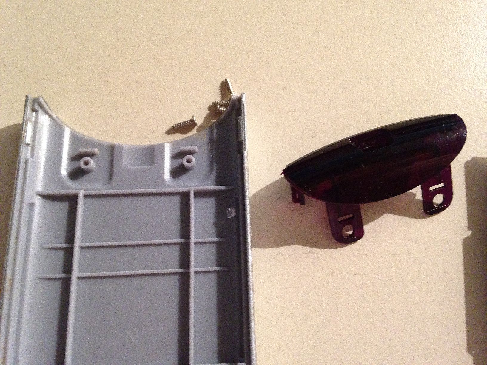

In Ergänzung zu Thophis Bildern:Thophi hat geschrieben:Hier eine Kurzbeschreibung meiner Reparaturaktion:
Gruß Thomas
Die IR-Abdeckung ist in der Unterschale eingehängt und in einer Führung mit der Oberschale verbunden. Kein Kleber oder Schrauben.
